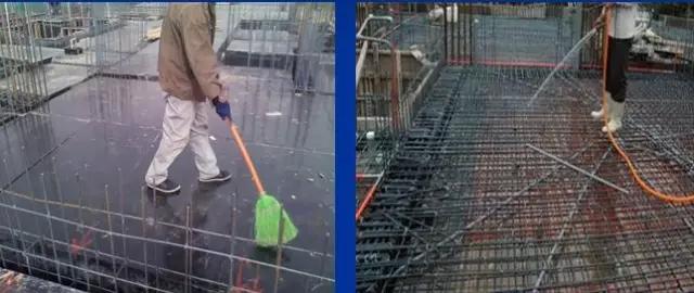

    (1)混凝土浇筑前
     混凝土浇筑前, 应检查水电供应是否保证、各工种人员的配备情况;振捣器的类型、规格、数量是否满足混凝土的振捣要求;浇筑期间的气候、气温,夏季、雨季、冬期施工,覆盖材料是否准备好。针对不同的板、梁、柱、剪力墙、薄壁型构件应要求采用不同类型的振捣器;当混凝土浇筑超过2m应采用串筒式溜槽。浇筑混凝土之前模板清扫、浇水冲洗。

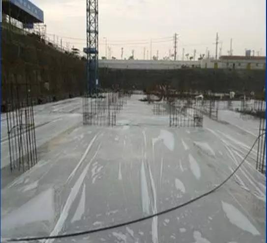

  2.混凝土覆盖塑料薄膜养护。

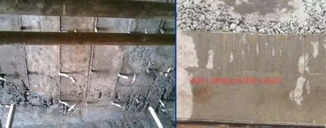

  3.混凝土养护不到位导致裂缝。
