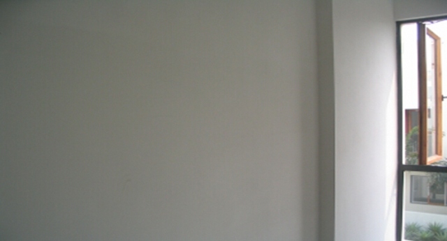

1.墙面顶棚标准
       墙面水泥砂浆抹灰或粉刷石膏后刮腻子两遍,砂纸打磨,表面色泽一致,垂直平整及阴阳角满足“三个四,两个一”的规范要求。
注意点:粉刷石膏的选料及施工方法、表面强度、窗边三线交叉点的表观质量,顶棚高度控制及处理。

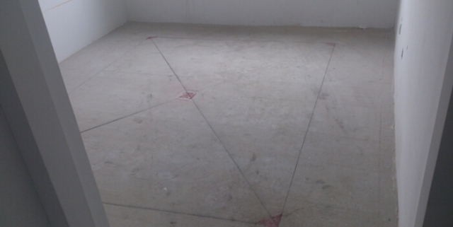

地面面层用1:2.5水泥砂浆或细石混凝土找平后,弹墨线标识四边500宽的测距线。
注意点:地面高度控制,防止开裂,成品保护,50线高度调整。

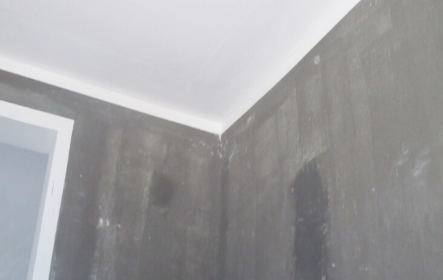

2.厨房、卫生间标准
       顶棚刮两遍腻子,打磨,下返50mm与墙面水泥腻子收口,墙面刮素水泥浆拉毛。内门洞用腻子做门套线,宽50mm。厨房卫生间需比室内低20mm,坡向地漏。有防水要求的房间交工前需做蓄水试验。
注意点:管道根部吊洞(上、下),防水质量,管道插座的合理化功能布置,表观质量

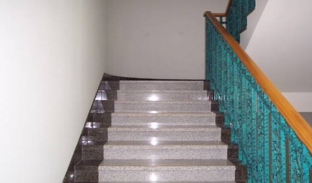

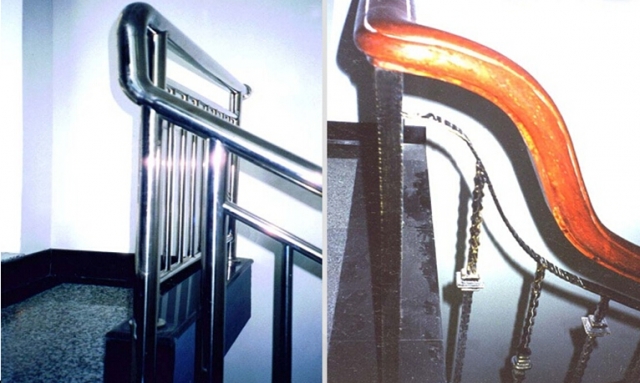

3.楼梯标准:

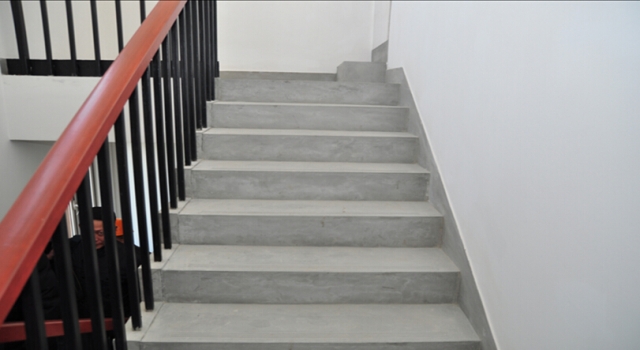

水泥砂浆楼梯踏步:踏步踢脚线及侧边用水泥砂浆或者聚合物砂浆涂刷。楼梯踏步用钢筋/角钢嵌入砂浆面层以防止楼梯踏步阳角破损。楼梯底部设滴水线。
面砖楼梯踏步。(注意点:相邻两个踏步的高差、平台高度宽度的控制)
楼梯端下端需设滴水槽,用1:2.5水泥砂浆抹40宽10厚滴水线,施工至顶层时滴水线沿梁连通设置。
注意点:滴水制作时间、采用聚合物砂浆
楼梯栏杆施工至顶层时平直段栏杆高度应≥1.05m,且下部设10cm挡水台。
(注意点:斜段高度、横竖杆设置)

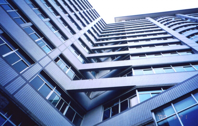

4.外墙标准:
外墙抹灰采用水洗砂,不能使用含泥量大的砂子。抹灰前弹控制线做灰饼。
外墙保温防火隔离带按设计要求施工。规范要求标准如下:
1、高度大于等于100m的建筑,其保温材料的燃烧性能应为A级。
2、高度大于等于60m小于100m的建筑,其保温材料的燃烧性能不应低于B2级。当采用B2级保温材料时,每层应设置水平防火隔离带。
3、高度大于等于24m小于60m的建筑,其保温材料的燃烧性能不应低于B2级。当采用B2级保温材料时,每两层应设置水平防火隔离带。
4、高度小于24m的建筑,其保温材料的燃烧性能不应低于B2级。其中,当采用B2级保温材料时,每三层应设置水平防火隔离带。
外墙砖排版合理、美观。

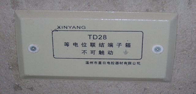

卫生间需做局部等电位,连接卫生间所有插座、浴盆、壁灯、淋浴。等电位连接线必须是4mm2,根据图纸设置若没有,应向甲方发送联系单。

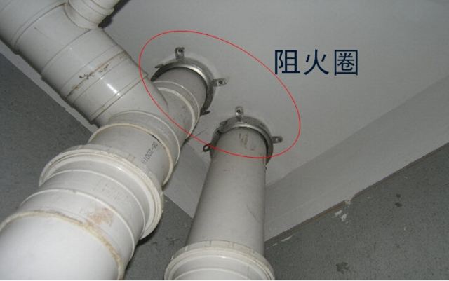

7层以上建筑排水管道等PVC管需做阻火圈。

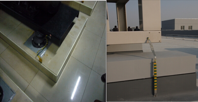

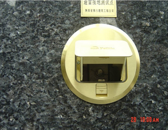

      地下室穿外墙的铁制管道必须和总等电位连接。

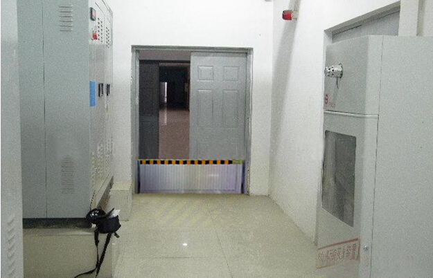

      配电室门、窗向外开。配电室需设挡鼠板。配电室内、外照明完好,室内通风良好,符合防火要求。配电室进出线孔洞应封堵完好。配电设备整齐美观。配电室按设计图纸设置排水沟

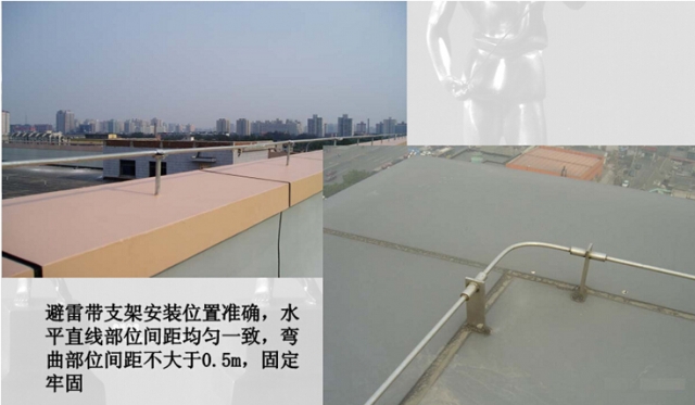

避雷设备
出屋面的铁制构件必须和总等电位连接。
