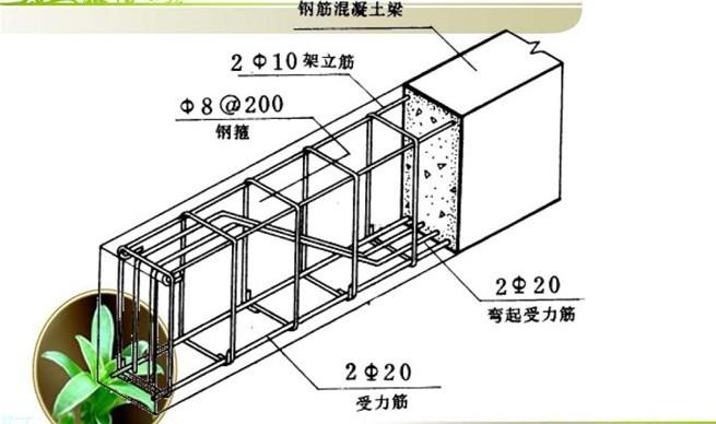

受力筋也叫主筋,是指在混凝土结构中,对受弯、压、拉等基本构件配置的主要用来承受由荷载引起的拉应力或者压应力的钢筋,其作用是使构件的承载力满足结构功能要求。
通长筋:就是指在所标的区段内通长设置,直径可以不相同,可以采用搭接连接形式,保证梁各个部位的这个部分钢筋都能发挥其抗拉强度,而且两端应按受拉锚固的钢筋。
贯通筋:是指贯穿于构件(如梁)整个长度的钢筋,中间既不弯起也不中断,当钢筋过长时可以搭接或焊接,但不改变直径。贯通筋既可以是受力钢筋,也可以是架立钢筋。
构造筋:满足构造要求,对不易计算和没有考虑进去的各种因素,所设置的钢筋为构造钢筋,如:混凝土结构中梁的架立筋、纵向构造钢筋(其配置在梁侧中部,俗称腰筋)。
架立筋:在混凝土构件中起架立作用(固定箍筋位置)形成钢筋笼骨架的构造钢筋,如一根梁只须布抗拉筋和抗剪箍筋,而受压区混凝土强度已足够,无须配受压筋(称单筋截面梁),那在做钢筋骨架的时候,理论上梁的上部就没有纵向筋,箍筋的上角点就无法固定,因此一般用两根钢筋布置在上面的两角,计算上不考虑其受力,但实际上受压,同时起到抵抗混凝土的收缩应力或者温度应力,这就是架立筋。如梁根据承载力计算的需要既配置受拉纵筋也配受压钢筋(称双筋截面梁),则不需另外配置架立钢筋。当梁的支座处上部有负弯矩钢筋时,架立筋可只布置在梁上的跨中部分,两端与负弯矩钢筋搭接或焊接。搭接时也要满足搭接长度的要求并应绑扎。架力筋也有贯通的,如规范中规定在梁上部两侧的架力筋必须是贯通的,此时的架立筋在支座处也可承担一部份负弯矩。

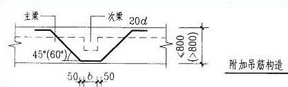

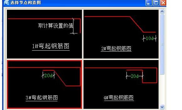

弯起筋:支座处位于梁的上部(无说明时一般取1/3L),承受负弯矩;中间位于梁下部,承受梁的正弯矩。
元宝筋也是一种弯起筋,整个型体由梁支座处上部长1/3L再弯至梁下部,到另一支座1/3L处,钢筋又弯至梁上部直伸入梁支座,整个形状看似元宝,故又称元宝筋。

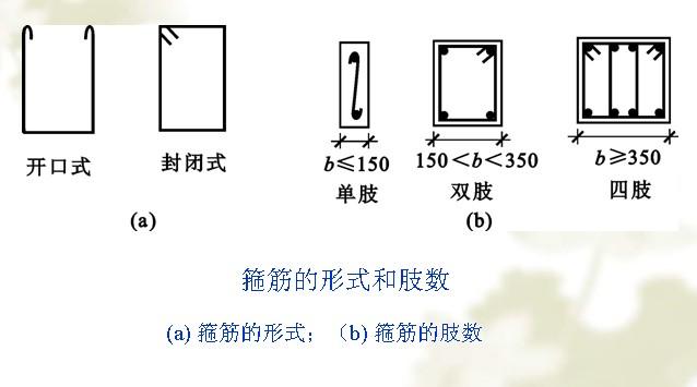

箍筋:用来满足斜截面抗剪强度,并联结受力主筋和受压区混筋骨架的钢筋。分单肢箍筋、开口矩形箍筋、封闭矩形箍筋、菱形箍筋、多边形箍筋、井字形箍筋和圆形箍筋等。箍筋应根据计算确定,箍筋的最小直径与梁高h有关,当h≦800mm时,不宜小于6mm;当h>800mm时,不宜小于8mm。梁支座处的箍筋一般从梁边(或墙边)50mm处开始设置。支承在砌体结构上的钢筋混凝土独立梁,在纵向受力钢筋的锚固长度Las范围内应设置不少于两道的箍筋,当梁与混凝土梁或柱整体连接时,支座内可不设置箍筋。
