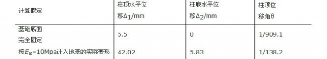

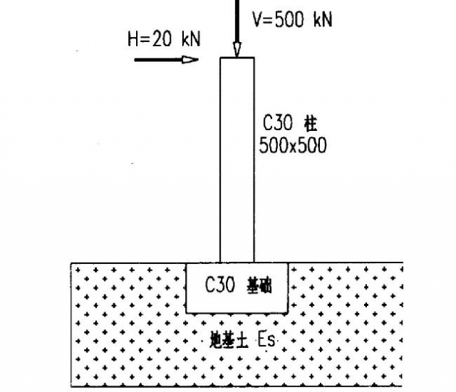

   文[1]选取了图1所示的模型,基本条件为:C30钢筋混凝土方柱,截面为500×500,柱高5m,在柱顶作用水平力H=20kN,竖向力V=500kN,C30混凝土基础2.5m×2.5m×1.5m(h),地基土取10m×10m×5m(h)的范围,地基土压缩模量Es=10Mpa。
   分别假定:1)基础底面完全固定;2)按实际地基土的压缩模量计入地基土的实际变形。采用ANSYS进行了有限元计算对比,计算结果见表1,似乎“由于基底土被压缩、基础转动而产生的柱顶位移,远大于混凝土柱弯曲产生的位移”。
图1 文[1]的独立基础计算模型
图2 文[1]对图1的计算结果 表1
   上述论断是不成立的,本文无意细究计算软件的具体应用,仅从选用力学模量的角度进行探讨。对图1的柱顶位移,无论是基底土被压缩、基础转动而产生的柱顶位移,还是混凝土柱弯曲产生的位移,都是水平力H作用的结果。对建筑结构而言,这通常是风荷载或地震作用,都属于重复荷载,每次作用的时间很短。此时土体中的孔隙水来不及排出或不能完全排出,压缩变形还来不及发生,因此大部分仍属可恢复的变形,这种情况应当用地基土的弹性模量Ed计算。

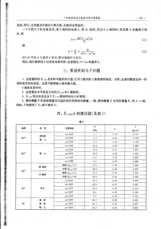

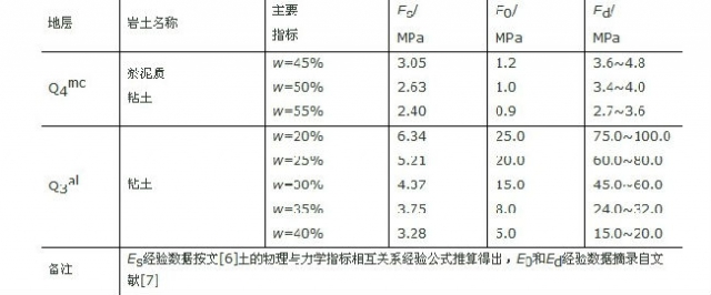

   对中压缩性土(Es=4~15Mpa)和低压缩性土(Es>15Mpa),土的弹性模量Ed要比压缩模量Es大得多。根据文献[6]和[7],汇总了广州地区部分经验数据于表2,可见Ed可能是Es的十几倍或者更大,而且土越密实(Es越大),相差的倍数越大。这是由于土越密实,Es试验值受土的取样扰动越大。在规范[3]中,土越密实(压缩模量当量值越大)、沉降计算经验系数ψs越小,原因也是如此。文[1]采用了数值偏小许多的压缩模量Es,计算出实际上不可能那么大的柱顶位移值。

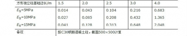

图4 文[1]基础底面与柱抗弯刚度比η的算例结果 表3
   从表3的结果来看,似乎“当基础底边长与柱边长之比在3~6时,η值均小于1,尤其基础底边长与柱边长之比在4以下时,η值均小于0.1,基础很难将柱嵌固不动”。这个论断存在以下问题:
   (1)地基变形不仅局限在基础底面,换而言之,基础外面一定范围的地基土也对混凝土柱嵌固有贡献。式(2)、(3)只考虑了基础底面地基土的贡献,导致η值偏小。
   (2)与上文相同,这时候考虑的水平荷载通常是风荷载或地震作用,式(2)、(3)应采用地基土的弹性模量Ed,文[1]采用了数值偏小许多的压缩模量Es,极大地低估了η值。
   (3)只要用Ed计算,通常情况下η值应大于1.0。可能在Es(Ed)较小且基础底边长与柱边长之比也小的特殊情况下,η值会小于1.0。这种情况并不常见,因为Es(Ed)小,地基承载力也小,相同的上部荷载(即柱截面尺寸相同)就需要更大的基础底面,即需要更大的基础底边长与柱边长之比。
