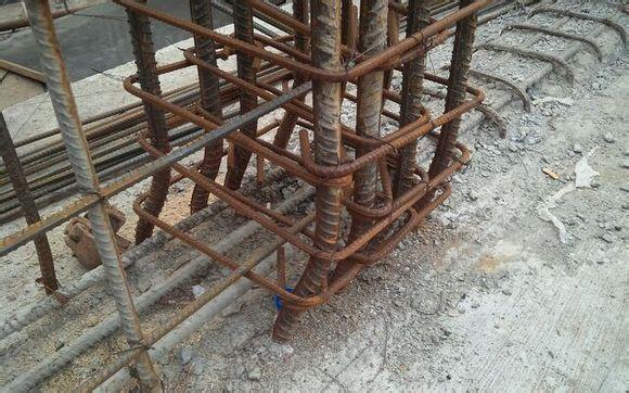

原因分析:
由于墙体竖筋在浇筑砼由于没有焊定位箍,在浇筑振捣时发生了位移。

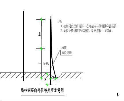

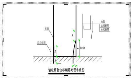

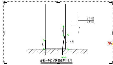

1. 对于一侧位移,(20mm内)的采用加固的形式(如图一);两侧发生位移的一侧采用植筋的方法,另一侧采用加固的方法(如图二);对于柱钢筋向外位移30~50采取剔槽弯曲同植筋绑扎搭接的方法(如图三)
2. 对于两侧位移的钢筋一侧采取结构植筋的方法,指定有相应资质的植筋单位进行施工,钢筋规格采用同规格的HRB335级钢筋。
3. 根据JGJ145《混凝土后锚固技术规程》,之规定植筋深度hefmin/d,≥21d。
4. 化学植筋所用锚固胶的锚固性能通过专门的试验确定(采取“慧鱼”或“喜利得”),对获准使用的锚固胶,除说明书规定可以掺入定量的掺和剂(填料)外,现场施工中不宜随意增添掺料。
5. 按JGJ145规定:同规格、同型号,基本相同部位的植筋组成一个检验批。抽样数量按每批植筋总数的1‰计算,且不小于3根。采取现场非破损拉拔试验。
6. 化学植筋置入锚孔后,在固化完成前,应按照厂家所提供的养生条件进行固化养生,固化期间禁止扰动。

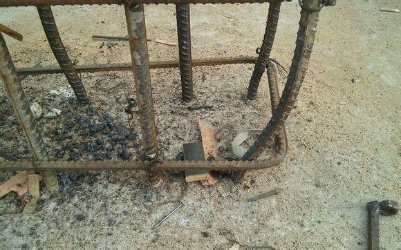

钢筋移位了,工程做成这样,施工员太不认真了。筋工的责任,砼浇捣前要在结构标高上再加一两个箍,稍微有点经验的钢筋带班都知道。施工员有提醒,检查义务 。
打混凝土时钢筋跑位了,这个做法是做常见的,但最好不要让监理发现。其实钢筋跑及CM都小事,关键是你浇混凝土的时候连下面梁的上部钢筋都未盖到,这事可大可小,是属于质量事故!
