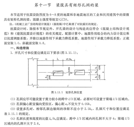

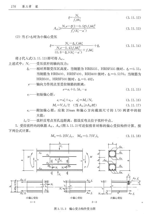

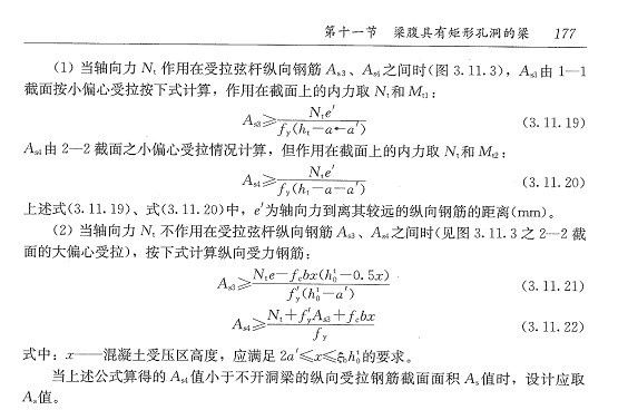

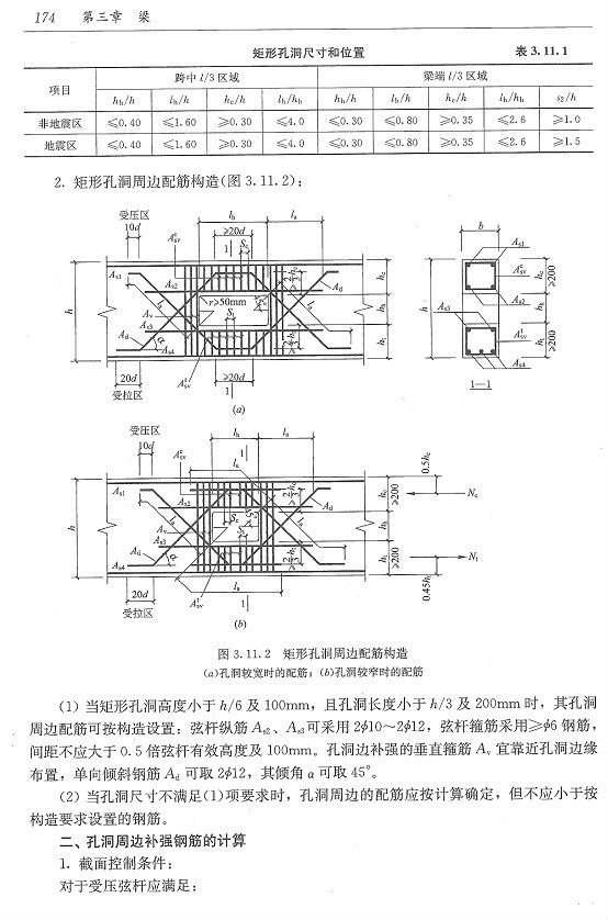

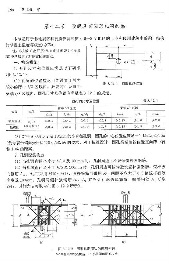

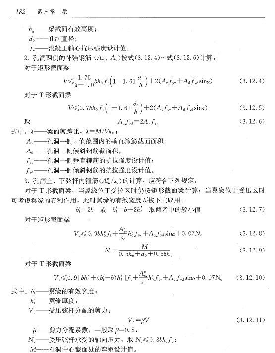

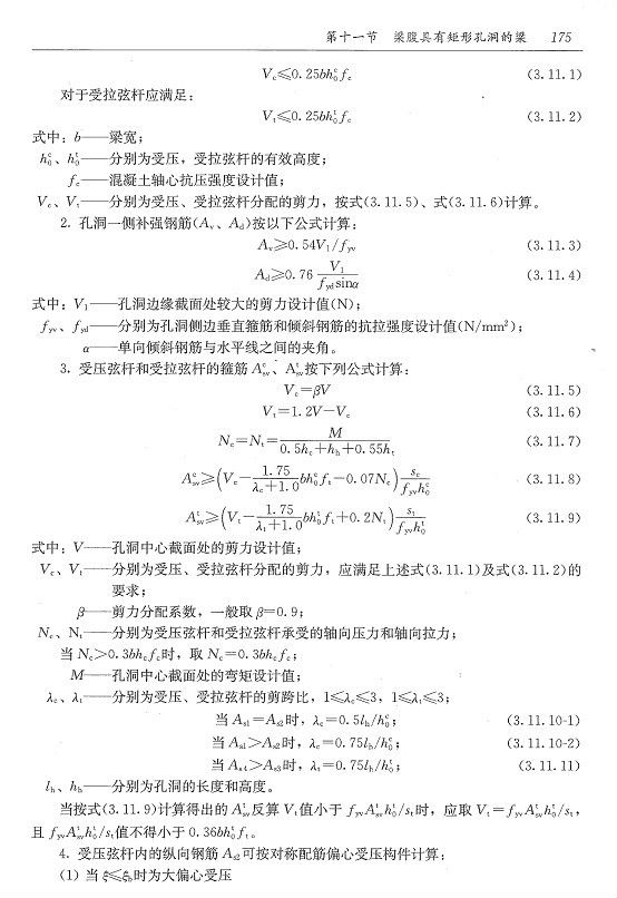

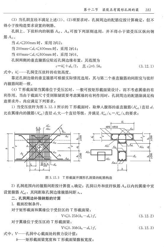

一、混凝土梁腹板开孔
   关于混凝土梁腹板开孔的构造和验算,在《混凝土结构构造手册(第四版)》(中国建筑工业出版社,2012年)中有详细的介绍,摘录如下。设计中由于各种条件的限制,往往难以满足所有的构造要求,需要把握好结构安全的底线。例如对矩形孔洞,由于通常尺寸较大、且对抗剪能力削弱较大,应保证受压弦杆的截面满足抗剪限值,加强钢筋要配足,同时保证梁端箍筋加密区内不能开孔。
