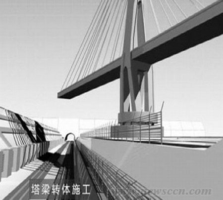

  在7月20日、30日凌晨,中国东西大动脉沪昆高铁湖南段接连上演了两场万吨斜拉索桥“空中转体秀”。让大家记忆犹新。
  现场高75米、跨径长196米、重达1.45万吨的大桥成功转体,这是中国横、纵两条最长高铁线的“交会”之舞。现场先后经33分钟和36分钟,逆时针平稳旋转21度,从京广高铁上方十余米处安全越过,与沪昆线两端梁体精准合龙。

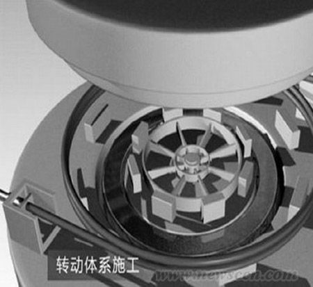

  据了解,斜拉桥的转体动力系统主要由两台连续液压千斤顶,两束牵引索及上、下转盘组成。转体时,两台千斤顶连续循环张拉,拖动牵引索,带动圆形上转盘沿中心轴转动,使斜拉桥实现转身。
  在现场看到,斜拉桥桥墩被建造在转盘之上,两台千斤顶分置于桥墩两侧。每台千斤顶到上转盘的距离相等,中心线与上转盘外圆相切。两束牵引索则预先嵌入上转盘,各自延逆时针方向,从上转盘外圆缠绕而过后,分别穿入两台千斤顶。
  转体时,两台千斤顶同时发力,方向相反,大小相等,成一对力偶,作用于上转盘,使其逆时针旋转。曹永双解释说,方向相反的牵引力作用点在上转盘直径上,这样相对转盘中心形成水平方向的力偶矩,对桥体无倾覆力矩产生,因而桥体只水平旋转,不平移。
