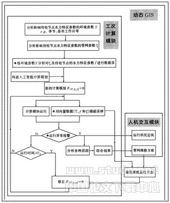

  根据上述思路,对葛洲坝地区的管网管理系统实际提出了两种解决方案:一种是利用传统管网计算模型得出显性函数,再在函数表述中附加修正量(以人工神经网络实现),以实际采样数据作为神经网络的训练数据,最终得到跟管网实际接近的计算模型;
注:1、图中的T0为系统稳定运行周期,根据管网实际情况事先给定;
2、图中标注★的模块需要从外部获取信息,需要人为干预。
图1 基于ANN和GIS的计算模型(甲方案)

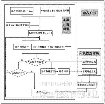

  另一种是完全抛开原来的模型思想,直接通过采样数据训练神经网络,得到待预测节点的水力学参数与管网其他影响因素的数量关系,整个计算过程位于神经网络的“黑箱”中。下面分别用图示阐述两种方案的建模流程(以某一特定的待检节点为探讨对象)。
  针对上述两种模型方案,进一步解释如下:甲方案中利用了原来的计算模型,是对管网水力学计算系统的升级,优点在于计算过程反映了各作用因素与待检节点水力参数之间的具体函数关系,然后再进行修正,符合人们一贯的计算思路,方案乙完全摒弃既有计算模型的影响,从最初的涉及因素分析开始,建立没有显性映射关系的计算智能系统,提高工作效率,并从真正意义上建立起了新的计算模型。上面两个方案都是根据宜昌市葛洲坝地区的供水管网提出并实施的,是真正意义上的“量体裁衣”,只适用于研究的具体问题,当研究对象变化时,计算模型也会不同,但是模型在本质上是一致的,这种在大型地理信息系统中内嵌计算智能计算模型的建模新思路具有广阔的应用前景。

注:1、图中的To为系统稳定运行周期,根据管网实际情况事先给定;
图2 基于ANN和GIS的计算模型(乙方案)

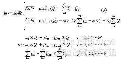

4.2 管网优化调度 管网有8个蓄水池,为降低管网运行成本,我们利用最优化理论的方法,建立优化模型,利用低谷电和高峰电的价差,通过优化调度方案的实施,达到降低成本的目的。建立如下优化计算模型:
式中:Ti为第i时段电力单价(元/m3);Qi为第i时段供水量(m3);m,n为工业、生活用水单价(元/m3);λ为工业用水所占比率;α为本用水时段内,本时段供水比率;β为本用水时段内,前一时段供水比率;Q0i为第i时段实际需水量(m3);Vj为第j个蓄水池容量(m3).
  由于需水量是季节和是否工作日(如图3所示)等因素的函数,模型将分别按季节并区分工作日、节假日进行供水方案的优化计算。建模过程中,用管网供水的水量代替城区蓄水量,按1h的时间间隔统计数据,然后利用人工神经网络对统计数据进行模拟,得出“时间~需水量”函数,然后得出该运行情况下的各时间段的需水量(Q0i,i表示时间段),构成优化模型中的约束。
