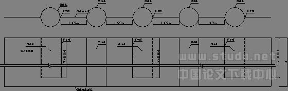

  多孔布置:爆破对象较大时,爆破方向线长度大于6.0m以上时,采用多孔布置爆破,先把其分解为两部分后再进一步分解。其布置见图03,图中隔离孔要穿透爆破对象。
   图03 多孔布置示意图

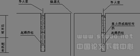

  炮孔清理完成无积水后,先装30%的用药量,用硬质光洁的小木棍轻轻捣筑两下;再放入起爆药包,让导火索垂直贴在孔壁上(但不能贴在开口槽内);最后把剩余的炸药装进孔内,用硬质光洁的小木棍稍用力捣筑几下。
  装药示意图如图4所示:
   图4 多孔布置装药示意图
