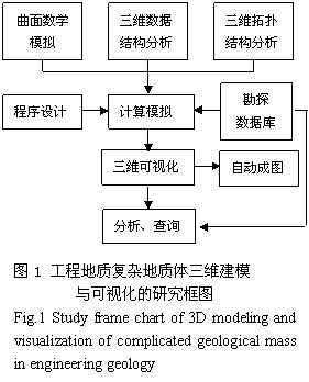

3 工程地质三维可视化技术的初步开发与应用 3.1 研究框图
工程地质复杂地质体三维建模与可视化的研究框图如图1所示。
基于离散采样数据的插值与拟合的思想,即将离散数据转化为连续曲线曲面, 工程地质复杂地质体三维建模与可视化的过程是,从勘探数据库中提取各种地质信息的坐标位置及岩土体的物理力学参数,通过不同的拟合与插值函数得到地质层面(曲面)和地质实体的三维计算机图形显示,表达地质信息在研究区域内的分布规律。生成地质岩层面和地质实体后,实现从任意角度观察建立的模型,实现根据指定的剖面走向、倾向和倾角生成垂直剖面。

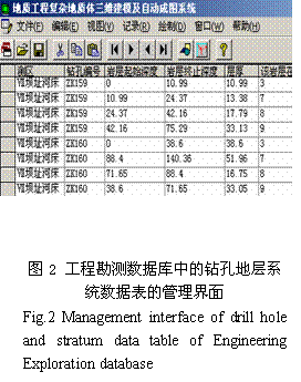

3.2 初步开发与应用 3.2.1 工程勘测空间数据库管理
在收集整理现场勘测数据后录入金沙江某水电工程勘测空间数据库各分项数据表,这些数据表不仅包括地质信息的位置数据,更重要的是提供属性数据。
  以地层岩性数据表为例,要求录入钻孔编号、岩层起始深度、岩层终止深度、层厚、岩性(地层名称)、地层代码(地层年代)、岩层走向、岩层倾向、岩层倾角、接触关系、地质描述等数据。随着工程勘测的进展,能够方便地修改补充和管理勘测数据。图2是工程勘测数据库中钻孔地层系统数据表的管理界面。

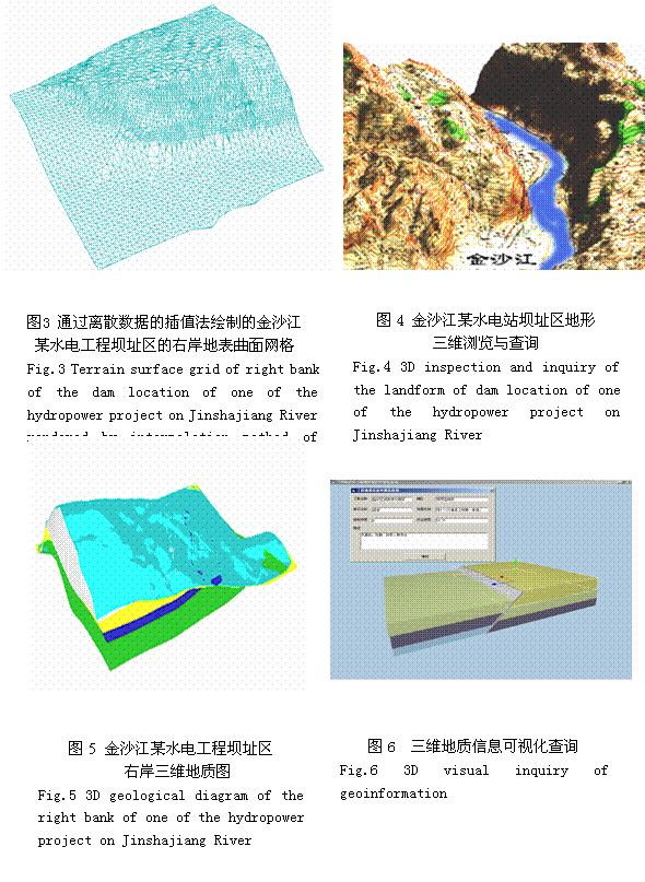

通过孔口坐标和测量数据等的离散数据的拟合和插值法绘制坝址区的右岸地表曲面网格(图3),进而可在三维图形环境中进行虚拟现实浏览观察(图4)。
3.2.3 三维地质立体图
利用工程勘测数据,建立了坝址区右岸三维立体地质图。该坝址区自上而下地层岩性组合为:第四系崩坡堆积物,侏罗系泥岩、粉砂质泥岩、泥质粉砂岩,三叠系上统厚至巨厚层状细至中粒砂岩,三叠系上统薄至中厚层状粉细纱岩、粉砂岩,三叠系上统中厚至厚层状中粗砂岩。通过有限的工程勘测数据得出的立体图,能够较好地满足工程地质的精度。图5表达了该坝址区右岸三维地质图。
3.2.4 三维可视化查询
通过图形与工程勘测数据库中的属性数据的链接,实现可视化查询地层岩性和其他工程地质信息,最终完成向三维地质信息系统的转变。图6是一简单的被断层错断的水平多层地层模型,通过模型的每个地层实体名称与数据表中的岩石名称字段对应链接,能够查询地层的岩性,地质年代,起止深度和地质描述等工程地质人员关心的地质信息。
