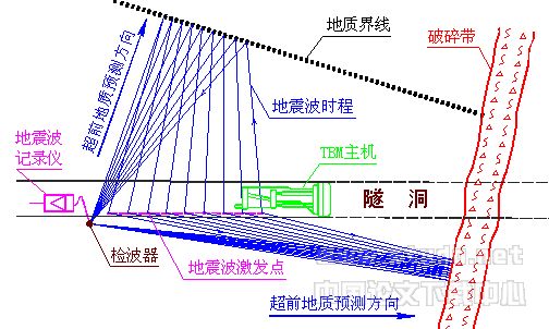

隧洞内仪器超前探测是在隧洞TBM掘进中TBM的维护保养期间,使用探测仪器进行探测,主要仪器有:TSP系列隧洞地震探测仪、浅层地震仪等。TSP系列隧洞地震探测仪工作原理(图2):
①首先在隧道内人工制造一系列有规则排列的轻微震源,震源发出的地震波逼到地层界面、特别是断层破碎带等不良地质体时产生的反射波,其传播速度、延迟时间、波形、强度和方向等均与相关地质体的性质密切相关,并通过不同的数据表现出来;
②通过震源反射波的数据采集系统(传感器和记录仪)进行数据采集,将数据输入带有处理的电脑,并经过计算机数学计算进行数据处理;
③将采集的数据资料转换为反应相关地质体反射能量的影视图像或隧道平面、剖面图;
④进行室内数据资料处理、分析,由工程技术人员进行解译,对隧道掌子面前方不良地质体的性质、位置和规模等予以超前地质预报。
最大探测距离可达掌子面前方500m,有效探测距离150m,最高分辨率1m。
图2 TSP系列隧洞地震探测仪超前探测原理示意图
