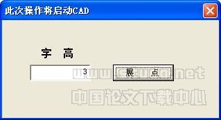

再按以下模式做个对话框:窗体的名字就叫“Form1”
双击“展点”按钮,输入以下代码:

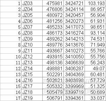

  当然,你在Excel上同样可以再加个工具按钮,比如叫“展点”,指定宏为“显示对话框”,只要你的Excel有了X,Y或者X,Y,Z(格式如下表),点击“展点” 就可以自动启动A utoCAD展点啦!当然,如果A utoCAD已经启动,就直接在已经打开的A utoCAD文档中展点,展点完毕后,会显示一个对话框,提示“展点完毕“,再切换到A utoCAD看看,你所要展的点是否已经出现了?如果没有输入错误,应该可以得到满意的结果。如果有点号,还可以显示点号,并且可以输入字体的高度。
  下面是坐标格式,其中第一列为点名,第二列为编码(可以为空),第三列为X,第四列为Y,第五列为高程。注意,X,Y是A utoCAD的横坐标和纵坐标,与测量坐标系不同。
