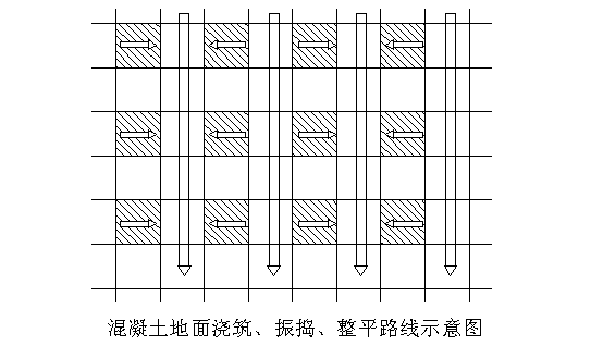

  a大面积混凝土地面的浇筑顺序
  翻斗车沿着建筑物纵向大箭头的走向进行供料,把混凝土倾倒在柱网分区内(也是混凝土地面的分隔缝间距6米*6米)。混凝土在浇筑振捣过程中顺着下图中小箭头方向进行施工。浇筑时注意隔仓跳打。先施工图中的打斜线部分,待地面抹光成型后,再施工未打斜线部分。翻斗车走道部分的混凝土为逆着箭头方向施工。由于地面是分区施工,不允许在分格缝之外的任意地点留置施工缝,影响地面工程的施工质量。

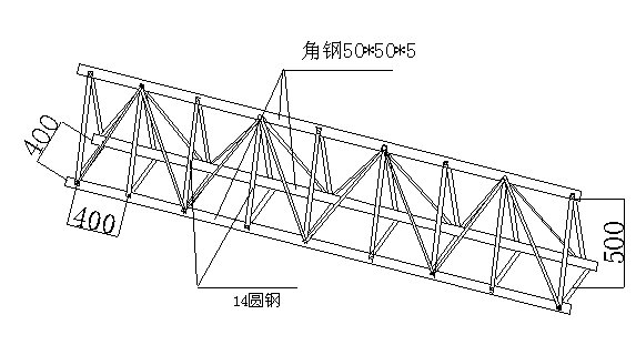

  a、厂房大面积地面整平、振捣采用混凝土整平机进行,此振捣机为自行开发产品,形式构造如下图:
振捣电机在此桁架上部适当位置固定
  如地面宽度大于3米时,可采用螺栓进行拼装加长,最长可达到12米,加长时,为提高振捣效果,可加装同规格的振捣电机。
  把整平振捣机械放在预埋好的槽钢上,此机械上装上平板振捣器的电机,开动电机,此机械沿着槽钢的铺设方向自行行走,此机械行走速度约为1米/分,振捣时以混凝土面均匀出现浆液为准。

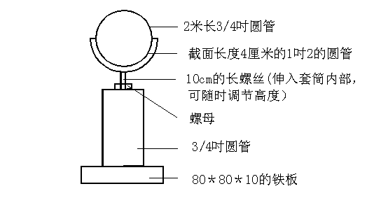

  b、在施工民用建筑的楼地面或屋面的混凝土时,采用小型振捣整平机,此机械底部为铝合金拉板,长度为2米,最大长度可达5米,施工时,此机械放在底部支架上,此支架每隔2米布置一个,每次振捣整平前,检查3/4吋圆管的平整度,以此来保证地面的平整度。 小型振捣整平机通过3/4圆管的振动振捣混凝土达到密实。相当于平板振捣器,此机械整平振击深度可达15厘米。深度与平整度通过调节支架部分的螺丝来保证,以达到楼地面的平整度。
小型整平机支架图
