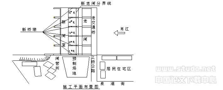

本工程工期紧,吊装安排在汛期,闸室已过水,临近的老闸未拆除,对吊装带来诸多不利因素。(平面布置图见附图)全桥总长71m,宽8.76m。桥的边梁和内梁各10根,总长13m,高为1.10m,边梁面宽为1.89m,重16.85T,内梁面宽为1.60m,重16.43T。均在两端及中间设置隔板,隔板两侧及顶上分别预埋14㎜厚钢板,梁两端底部预埋(与底面在同一平面)25×20×14(㎜)钢板,桥面预埋(高出桥面15㎝)Φ28圆钢吊环。

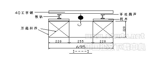

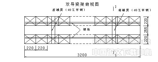

导梁架由万能杆件直接在事先预制规划好的桥梁上进行拼装,(一端架在左边墩上)经计算,导梁架总长32.0m,高2.2m,中间宽为2.55m长运输道,满足力学及施工要求。导梁架顶部间距80cm铺枕木,枕木上铺双铁轨道,在铁轨上放置天车,天车利用轨道可前后移动。两导梁架上的天车之间用I40工字钢连接,工字钢上安装葫芦,作为起吊动力工具(详见附图)。

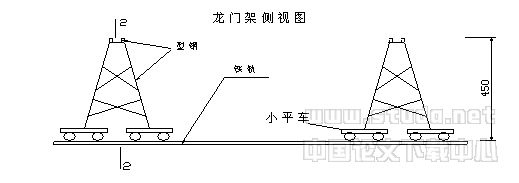

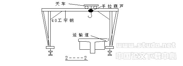

随着桥梁的架设进程,导梁架渐渐过孔,在架设第三孔时,导梁架完全架在桥上,龙门架在左边墩旁帮助起吊。龙门架的拼装:在龙门底座上采用四辆小平车,用┗80角钢(4根主钢,4根斜拉角钢)拼装成支架,两支架间距5.90m,高4.5m,支架间用长6.0m的I40工字钢连接,工字钢上放置天车,在天车上挂20吨手拉葫芦,使用时架在铁轨上,可任意按要求进行移动。(详见附图)。

用50吨千斤顶,将导梁架升高60cm,在导梁架下间距11.0m放置小平车,采用3吨卷扬机对导梁架进行牵引过1#孔架置在2#桥墩上。完成1#孔架设后按同样的方法操作,架设在2#、3#孔和4#、5#孔上。

桥梁起吊后,第一孔利用导梁架上的铁轨作为运输道路,小平车作为运输工具,人工手拉葫芦进行牵引。因腾空牵引及梁在运行过程中的不稳定使40工字钢两端受力不均运行不平蘅,而容易导致天车越轨,出现事故,故后四孔在原已架设好的桥上进行铺设铁轨和小平车来作为运输道路,利用3吨卷扬机在导梁架的另一端头慢慢地进行牵引。当运输到被架设孔边时再用导梁架上的铁轨作为运输道路,小平车作为运输工具,手拉葫芦为吊具,人工手拉葫芦进行牵引过孔。
