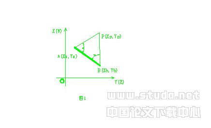

1、前方测角交会:
如图一所示,A、B为坐标已知的控制点,P为待求点,在A、B两点已观测了角度a和b。
我们就可以利用AutoCAD系统软件,根据A、B两点坐标在桌面绘制出A、B两个点,连接AB点得到AB线段,然后分别以A点和B点为基点旋转AB线段a,b角(从图上可直观地分辩方向)。使用ID命令选择交点P,就可以得出P点坐标了。如果图形有检校条件,仍然可以进行坐标差的计算。如果在近似平差的情况下能满足需要,则可以在图形上进行平均计算并作出标记。

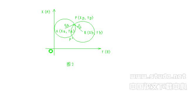

2、前方距离交会:
如图二所示,A、B为坐标已知的控制点,P为待求点,在A、B两点已分别利用全站仪测了距离Sa和Sb。
我们就同样可以利用AutoCAD系统软件,根据A、B两点坐标绘制出A、B两个点,连接AB点得到AB线段,然后分别以A点和B点为圆心,以Sa和Sb为半径作圆,则得到P点和P’点(对照现场的方位情况,从图上可直观地分辩出其中一点P为所求,而另一点P’则是虚点,是我们不需要的)。使用ID命令选择交点P,就可以得出P点坐标了。在实际工作过程中,我们通常会将前方测角交会与前方距离交会进行组合应用,当然那就不一定要将所有条件都完成测量了。另外对于以上几项对坐标的应用,应该注意的就是AutoCAD中的坐标顺序与我们测量中的大地坐标系是有区别的,也就是要注意X坐标和Y坐标的对应关系。

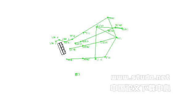

现结合我们工作实际,作一些实际应用上的说明:我们承担了冶勒水电站厂区枢纽工程的测量工作,进场之际我们就建立了一级导线闭合环,观测资料经平差后,将坐标点的大地坐标输入AutoCAD平台,得到图三所示,以后随着工程的进行,我们陆续加密了一些支导线点,同样将坐标成果录入,这样从真正意义上,实现了坐标资料的数字化管理,这也方便了以后的坐标管理,同时也方便了以后在一些特殊情况下的图形应用。具体地讲就是,依据设计提供的关系,在图中设立足够的施工坐标系(以我们在外业放样中设站所需为准)并保存之。在以后的工程应用中,我们只需打开对应坐标系,利用ID命令点取我们需要的点,其对应坐标也就出来了。

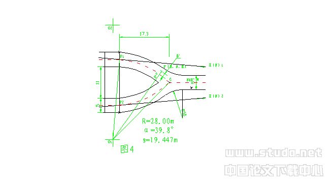

下面举例给予说明:在尾水洞、尾闸室交叉段工程中,存在一个三直段夹两弧段的情形,如图四所示:
当时设计代表提供了如图示的图形尺寸关系,以及C点大地坐标和其以外段的大地方位角,尾闸室以内段的一些结构关系。如果单凭以往的经验和仪器条件,需要建立圆的方程,求解二元二次方程,才能求出圆弧对应圆心的大地坐标,之后才可进行下面的计算并结合仪器考虑放样方法。但是,我们将这个问题放到AutoCAD软件平台上来看,就变得非常简单了。具体操作如下:
先在AutoCAD软件平台上,依据C点大地坐标将C点录入,并依据过C点的直段洞轴线方位角及其长度绘出过C点的洞轴线,依据设代提供的尺寸关系,得到P1、P2点,然后利用AutoCAD绘制圆弧,使其分别过P1、C点和P2、C点,使之满足R=28.00米,并符合图形方向。再利用AutoCAD的标注功能,分别进行两段圆弧的圆心的标注O1、O2点,利用AutoCAD的ID命令就可以得到O1、O2点的大地坐标了。将之分别与P1、P2用直线段连接。考虑洞室的方向,再分别过P1、P2点作P1O1、P2O2的垂线P1X1、P2X2,利用AutoCAD方便的坐标系设置功能,分别建立以P1点、P2点为坐标系原点,P1X1、P2X2为X轴的测量施工坐标系然后再将其坐标系移到(0,-N)处并分别命名保存。到此,则我们的两个辅助施工坐标系建立完成,这两个坐标系保证了X轴与过P1(或P2)的圆弧相切(这一点将非常有利于我们下一步的全站仪与编程计算器的应用)。将我们测得的控制点的大地坐标输入图形中,直接就可以得到该控制点的相应的施工坐标和施工坐标方位角了。

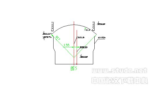

如图五所示,其具体的编程思路如下:
首先,我们建立以B1B2机组中心线为E方向,垂直B1B2方向向下游的方向为N方向,以B1点坐标原点建立施工坐标系。
现假定我们要放顶拱的开挖红线,实测点P坐标为(E,N,H),则利用几何关系,可以计算其对应N坐标下的设计H坐标或对应H坐标下的设计N坐标,这就与我们实测坐标产生了H坐标差ΔH或N坐标差ΔN。则
ΔH1 =2036.368-17.00+√(17.002-(N+1.55)2)-H
ΔL2=17.00-√((N+1.55)2+(H-2019.368)2)
ΔH3=2035.368-(15.36-√(15.362+(N+1.55)2))-H
ΔL4=15.36-√((N+1.55)2+(H-2020.008)2)
ΔN=T×(N+1.55-T×√(17.002-(17.0-(2036.68-H))2))
上述诸式中,ΔH1 、ΔL2分别为开挖红线的高程差值和径向方向上的差值,ΔH3、ΔL4分别为顶拱混凝土结构表面的高程差值和径向方向上的差值。
在ΔN式中:T=1,代表N≥-1.55,即厂房的下游侧;T=-1,代表N<-1.55 ,即厂房的上游侧(如图示,厂房中心线与机组中心线的平行距为1.55m。
ΔH为正,测点应上移ΔH距离即为红线,反之ΔH为负,测点应下移ΔH距离即为红线;
ΔN为正,测点应向靠近厂房中心线的方向移ΔN距离即为红线,反之ΔN为负,测点应向远离厂房中心线的方向移ΔN距离即为红线。同样,在厂房顶拱的混凝土衬砌的过程中,我们需要对顶拱的立模线进行放样和模板检查,其混凝土结构下边沿线半径为R=15.36米,有跨度大和难度大的重要特点。在模板的放样过程中,其情况与开挖红线放样又有一些不同点,我们没有将其作出相对厂房轴线的上下游之分,根据施工现场的实际情况看来,其只有铅垂方向的调整。在做模板检查时,相对来说,我们的作业环境将更加不利(有时可能无法通视),针对实际情况,我们一般采用将反光三棱镜高度保持某一定值或者者使用微棱镜,将其沿顶拱模板圆弧径向方向上放置,然后在计算时针对模板只有径向上的上下移动调整。在模板的放样及检查中,我们同样要利用编程计算器进行现场的计算,其计算原理类似于开挖红线放样的计算,只不过进行模板检查的计算时,其计算程序中的高程基准应以其混凝土结构面圆弧对应的圆心高程为基点,再结合其半径求其差值作调整。在AutoCAD软件平台上,可以非常方便地进行放样点坐标和模板点坐标的有效验证。即通过在AutoCAD应用平台上建立地下厂房的三维模型,在这个三维坐标系中,我们直接任意输入一个在厂房平面范围内的三维点坐标,从应用平台上可以直观地看到该点是否为红线或与红线或是否为模板点线的关系,同时我们用编程计算器对该输入三维点坐标进行计算,得出一个结论,就可以作为互相验证的依据了。

参见图四,以尾水洞转弯段为例:通过前述的坐标设站,待测得坐标点,应用编程计算器将之转化成洞轴线(曲线)上的坐标,再以之进行相关对应断面的高程和平面坐标的计算。其具体的编程思路如下(以P1C段为例):
利用解析几何的关系,求出O1P点的平面距离SO1P,则E’=28.00-SO1P。计算出O1P1,O1P的夹角,则可以得到N’,再以E’、N’代入洞挖空间模型计算程序中,计算出高程位移ΔH和平面位移ΔE就可以了。其程序关键式如下:
Q=tan-1((L-37.35)÷(28-D))
N=37.35+Q×π÷180×28
E=28-√((28-D)2+(L-37.35)2)
I=2002.86+(343.947-N) ×.003-(3.2-√(3.22-E2))-H
J=1999.66+(343.947-N) ×.003+√(2.82-E2)-H
上述诸式中,直接的数据为设计提供的图形尺寸,L、D为我们对纵、横坐标的观测值,N、E为我们根据曲线关系计算而得的纵、横坐标值,I、J为我们以所测点高程对应根据设计断面图形计算的顶拱开挖和顶拱结构混凝土表面高程的差值,即ΔH。而ΔE就应以所计算的E与设计值进行比较而得,这里就不再赘述了。
