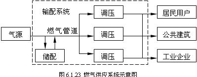

  城镇燃气供应系统由气源、输配系统和用户三部分组成,如图6.1.23所示。
  输配系统应能保证不间断地、可靠地向用户供应燃气,在运行管理方面应是安全的,在维修检测方面应是简便的。现代城市燃气输配系统是复杂的综合设施,通常有以下部分构成:
