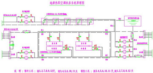

  本工程空调系统由两个系统组成:K---1 由五台美国原装进口的Waterfurce热泵机组(每台机组的制冷负荷为88Kw),供十层、十五层、十四层局长办公室、十八层、十九层使用,该系统主要是满足十层计算机房、局长办公室、接待、多功能厅等特殊的场所的用途。K---2 由两台意大利克莱门特热泵机组(每台机组的制冷负荷为968Kw),供一至九层、十一至十三层、十六、十七层办公使用。
  2、空调系统主要设备选择
  选择五台 Waterfurce制冷量 Q=88Kw热泵机组、两台制冷量 Q=968Kw意大利克莱门特热泵机组。
  五台小机组,夏冬季的制冷、制热转换是通过机组内置的电动四通换向阀转换制冷剂的流向来达到制冷、制热转换。而两台大机组通过外面设置的十二个手动阀门切换冷冻、冷却水来实现夏冬季制冷、制热转换。

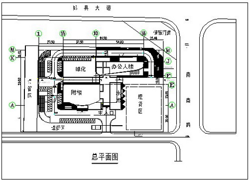

  根据建筑物室外总平面及实验钻孔情况,采用DN32,U型垂直埋管换热器,在地埋管方案设计中经过初步估算:钻孔数300口,间距5米,埋深65米,总埋长度39000米,钻孔施工费用140万RMB。
  因此,经过比较分析:土壤源(垂直埋管)热泵系统方案是可行的,且是较经济的。
  2、建筑物室外各种管线附设情况
  建筑物室外总平面中主要有排水管几各中电缆管、深度在地下2m以上,埋管区域地埋管水平干管埋深在地下2.5m以下,同时预留了进出重型设备及车道位置。

  (1)、5台小热泵机组夏季冷却由室外喷泉水池散热实现,冬季制热热源来自地埋管系统。
  (2)、2台大热泵机组夏季冷却由地埋管散热实现,冬季制热热源来自地埋管系统。
  (3)、5台小机组,夏冬季的制冷、制热转换是通过机组内置的电动四通换向阀转换制冷剂的流向来达到制冷、制热转换。而2台大机组通过外面设置的十二个手动阀门切换冷冻、冷却水来实现夏冬季制冷、制热转换。

  注:因室外总平面中有富裕的埋管区域,经业主要求,为确保空调效果,总埋管长度及打井数量在设计计算的基础上加大了15%。
