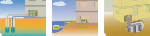

  (2)水源热泵 ①地下水源热泵(地下水地源热泵,井水源热泵),见图1;
  ②地表水源热泵(江、河、湖泊水源热泵),湖水源热泵见图2;
  ③中水、污水水源热泵;
  ④海水水源热泵。
  (3)地源热泵(地埋管地源热泵,土壤源热泵、大地耦合式热泵)
  ①竖直埋管式地源热泵,见图3;
  ②水平埋管式地源热泵;
  ③竖直埋管+水平埋管式地源热泵。
  (4)水环热泵 ①夏季制冷机与冷却塔运行正常供冷;
  ②冬季设一水箱,将水加热至13℃~15℃,再用热泵升温后供热。
图1 地下水地源热泵     图2 湖水源热泵      图3 地埋管地源热泵

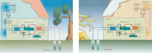

  2.1 地下水热泵的供冷、供热工作原理
  地下水热泵须打出深度为80~600m的深井(井深依各地地层结构而异),开采出温度大约为13℃~30℃的井水,井水夏季做为热泵机组冷凝器的冷却水,而冬季则做为热泵机组蒸发器的热源水。为防止地面沉降还须有回灌井。一般在抽水井抽水的同时,还须将用过的井水回灌到另外1~2口与抽水井同含水层的回灌井的地层中去。
  夏季供冷时,蒸发器产生7℃左右的冷水,供给空调末端设备。在末端设备中吸收热量,水温升至12℃左右再进入蒸发器。而水温为13℃~30℃的地下井水作为冷却水,在冷凝器中吸收热量使水温升高约5℃左右以后回灌到地下,水在渗流过程中又降至13℃~30℃,然后再被抽取上来循环使用。如图4所示。
图4 地下水热泵夏供冷原理         图5 地下水热泵冬供热原理
  冬季供热时,热泵机组中的冷凝器管口与空调末端设备相接,而蒸发器的管口与井水水源系统相接。冬季运行时,用户端的空调循环水,由于吸收了冷凝器的排热而升温,其温度可达45℃~60℃。另外,在水源水系统中水温为13℃~30℃的地下井水由于在蒸发器中失去热量,使水温降低约5℃左右再回灌到地下,水在渗流过程中吸收地下岩土热量,温度又升至13℃~30℃,然后再被抽取上来循环使用。如图5所示。

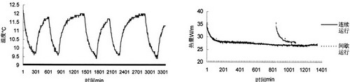

  (3) 地埋管热泵系统间歇运行,换热量可增加5%,如图6、图7所示。
图6 间歇运行管壁温度测试结果     图7 地埋管换热器每米埋深换热量
  地埋管热泵在冬季供热时,结合实际供热需求及热泵机组的运行状况,采用间歇运行技术,可以弥补地埋管换热缓慢的不足,恢复换热管壁及管中水的温度,提高综合效率。
  由图6可以看出,间歇运行对恢复换热管壁温度是十分有利的。如运行初始管壁温度为12℃,运行5h(300min)后停机,管壁温度降至约9.7℃。停机5h(运行300+停机300=600min)后,管壁温度恢复到11.8℃(仅比初始温度低0.2℃)。再开机5h(600+300=900min)以满足用户的供热需求,而后又停机10h(900+600=1500min)后,管壁温度即恢复到初始的12℃,从而为下一循环开机运行提供较好的换热条件。这一实验表明,在该项工程中以24~25h(约1500min)即约一天为一周期,进行间歇运行供热是可行的,而且是节能的。节能效果可从图7所示每米埋管换热量的实测加以验证。
  图7表明了间歇运行和连续运行的地埋管换热量的变化曲线。长曲线为连续运行状况,短曲线为间歇运行状况。可见间歇运行换热量明显大于连续运行换热量。当连续运行200~400min(约3~7h)时,换热量由34w/m逐渐降为27.9w/m.随着运行时间的延长,岩土温度下降,换热量也随即下降,当连续运行1400min(约24h)后,换热量下降到26.5 w/m。而如采用间歇运行方式,停机期间地温得到恢复(见图6),换热量最低可保证到27.9 w/m。
