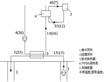

  下图为水源热泵系统的基本原理。地下水从深井1中抽出进入板式热交换器3,与楼内循环水系统的水换热后,再通过深井2排到地下。循环水系统经住宅楼内管网送入各户,经各户的水源热泵产生热水(冬季)或冷水(夏季)送入末端装置,满足供热或空调的要求。
深井回灌水源热泵原理图
  图中同时标出设计工况下各处冬季(夏季)的温度。从图中可看出,这种方式在冬季是间接地利用地下水作为媒介,取地下深层砂、石的热量作为各户热泵的热源向户内供热,同时将建筑物中取得的冷量排入地下。而在夏季则通过地下水作为媒介,以它作为各户热泵的冷却水,同时将建筑物产生的热量排入地下。这样冬季从地下取热存冷,夏季取冷存热,若建筑物冬季供热量与夏季供冷量差不多,则一年内地下基本热平衡,未取出或存入热量,不会造成地下的热污染。同时,由于冬季地下水温度远比室外空气温度高,因此冬季热泵效率比空气-水热泵高,并且不存在结露等问题。夏季则以12~26℃为制冷机的冷却水,可以得到很高的COP,甚至在某些情况下可直接用此水作为冷源进行空调,而不用开启水源热泵。由于地下水通过换热器3换热后排回地下,仅仅利用了地下水的冷量(热量),而不消耗一滴水资源,地下水的整个流程都不与空气接触,因此也不会造成地下水资源的污染。
