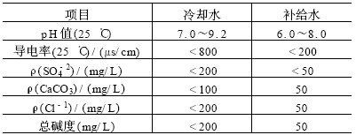

  中央空调系统的冷却水系统由冷凝器、冷却塔、冷却泵、冷却水管路以及过滤器等组成。开式冷却水系统的水质标准应根据冷却塔的结构形式、材质、工况、污垢热阻值、腐蚀率及所采用的水处理配方等因素综合确定。为改善冷却水水质,必须在管路上设置有效的水质控制和处理装置。开式冷却水处理水质必须符合《工业循环冷却水处理设计规范》(GB500050)及有关规范对水质的要求[3]。由于开式冷却水系统会发生一定量的蒸发和飘逸损失,所以定期或自动补水(补水量一般为1.2%~1.6%)。冷却水补水的水质要求,一般要比冷却水水质的要求还高(见表1)。
表1中央空调冷却水和补给水的水质标准
  从表1可以看到,冷却水水质的几项指标比地下水水质标准(GB/T14848293)的Ⅱ类标准还要高[4],而补给水的水质标准甚至达到了Ⅰ类标准,说明冷却水质要求是比较高的。如果直接用地下水作为冷却水,由于地下水水温较低且稳定,所以尽管能节能,但冷却水的高硬度将使冷凝器的污垢系数增大,在冷却量不变的情况下,冷却塔处理的水量反而会增大[5]。

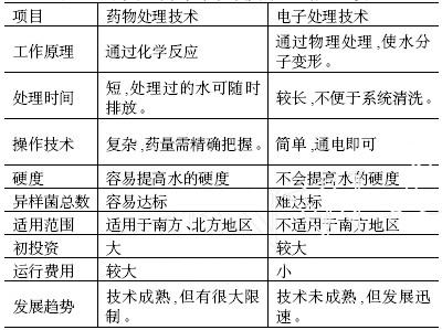

3冷却水水质常用处理技术
  为了使制冷机组正常运行以及消除冷却塔内细菌滋生的问题,必须对冷却水系统和水质进行严格的控制和管理。目前,对冷却水系统,除了少量不进行处理或采取简单地排污来控制结垢或腐蚀外(不投药运行方式,从表面上看,短时间未见有什么严重的问题。其实,2~3年后,造成的后果会明显的暴露并带来不可挽回的严重事故。如单采取排污,则必须频繁进行,严重浪费水资源)。绝大部分工程对水质的处理技术可以分为两大类(见表2)。一种是药物处理+过滤+定期排污方式,另外一种方式是电磁(包括静电、电子)处理+过滤方式。其中后者主要包括电磁水处理器、静电水处理器、电子水处理器和高频电子水处理器等几类(有时也统称为电子水处理器)。药物处理方式属于成熟的水处理方式,在冷却水水质处理中比较多见,能杀菌、缓蚀、延缓结垢,但也存在运行费用高、操作麻烦等缺点。电子水处理方式是一种新兴的水处理方式,运行费用少,操作简单方便,但也存在初投资高、技术不成熟等问题。

  广州市某科技大厦位于天河区中心,装备了3台大型螺杆式冷水机组。原来的药物处理方式投资大,运行费用大,管理不方便。由于该科技大厦中央空调冷却塔位于闹市区,为了更好地控制冷却水水质,物业管理公司决定对冷却水水质管理和控制方式进行改造。改造的基本思路是以电子水处理为主,以药物处理方式为辅。即平时以电子除垢器(见表3)来防止水垢生成,由药物来处理铁锈及细菌滋生问题。清洗标准可采用HG/T2387292《工业设备化学清洗质量标准》进行。在清洗后,通过冷却塔的接水盘投加药物一次。使用YG2101固体清洗剂配成10%的液体清洗剂,彻底清除换热铜管中的粘泥、水垢,直至铜管表面光洁。清洗结束后,进行必要的钝化处理。经过检测发现,除了Fe2+浓度和细菌总数不容易达标外,其他方面改造后效果良好。自1998年改造后,至今运行良好,说明这种组合(也有称联合式的)的冷却水处理方式值得推广,特别是在南方地区。如果是在北方地区,仅用电子水处理器进行中央空调水处理应该是可行的。来源:civilcn.com
  在实际管理过程中,由于空调用冷却水负荷变化大,且运行时间不定,用手动方法进行日常管理排污往往是非常困难的,所以药物方式不利于自动化。比较简单的方法是在系统需求不大的时候,各机组定期排污比较好。由于每个制冷机组运行时实际负荷不一样,因而冷却水流量和温度也不一样。另外,各机组运行时间也不一样,造成各机组产生的水质也不一样。这种组合式的冷却水处理方式是否值得推广,必须进行详细的技术经济分析才能确定。
5结束语
  冷却水系统是大型空调冷却水系统的重要组成部分。保持合格的循环冷却水水质非常重要,值得引起相关人员的高度重视。传统的药物处理方式技术复杂,环境污染大,给相关人员带来了一定难度,且不易于实现自动控制。电子水处理方式是新兴的水处理方式,技术也在不断的进步,代表着新兴的水处理技术,但电子处理冷却水也会带来一些负面影响,并且可能不适合南方地区的水质。至于药物处理方式加电子处理方式是否更有利,由于每个机组处理的水量不同,初投资和运行费用也会不同,必须经过技术经济分析后才能确定。
