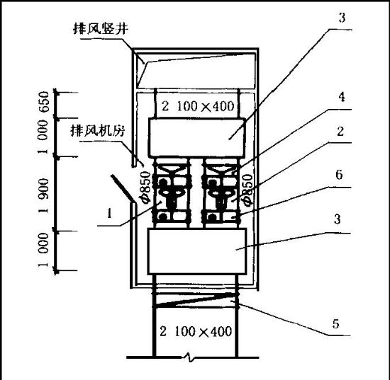

图1
1 高温轴流风机 HIF - 8 # , 30 000m3/ h ,661Pa ,7. 5 kW 火灾时开启,平时关闭
2 高温轴流风机 HIF - 8 # , 30 000m3/ h ,661Pa ,7. 5 kW 火灾时开启,平时开启
3 消声箱 2 300 ×1 000 ×900 ( H)
4 止回阀 ª850
5 防火阀 280 ℃
6 石棉布软接 L = 200
  3.1平时和火灾时均使用高温轴流风机,如图1。

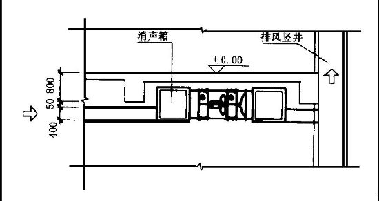

  可选2台型号相同、风量均为30000m3/h的高温轴流风机。压头按管路阻力定,平时开启一台作机械排风用,火灾时另一台同时启动进行排烟,当烟温280℃时,通过风机入口的280℃防火阀关闭2台联动风机停止工作。由于平时仅开启一台,另一台风机停止,应在每台风机管路上设止回阀,以免短路,同时,也可防止上、下层气流(烟气)进入。2台风机应设计为平时可手动控制,互为备用,不致造成某台风机总不开启,损坏也不知道。为了减少风机噪声对车库及其它房间的影响,应在风机前后接内衬不锈钢丝网的不燃石棉布软接头及消声静压箱。为了尽量少占上部空间应充分利用梁上部吊装风机及消声静压箱(如图2),但这种方式平时运行时噪声大。

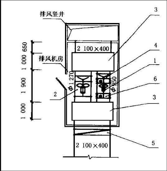

  3.2平时开启低噪混流风机,火灾时仅开启高温轴流风机,这种方式高温轴流风机风量为60000m3/h。
  混流风机仅为平时排风用,火灾时停止。由于平时开启低噪混流风机,故该方式平时运行噪声较小,但排烟用的高温风机功率容量较大,外形体积也大,必要时,可选用2台高温轴流风机供火灾排烟用。图3为其安装示意图。此方式可用于平时要求噪声小的场合。

图2

图3  安装剖面示意图
