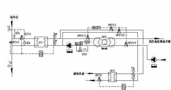

  3.2.2低区地板辐射采暖系统
  图3.2.2 低区地板辐射采暖系统控制原理图
  低区地板辐射采暖利用三台热泵机组提升低区散热器和高区地板辐射采暖系统的地热尾水进行供热,实现地热资源梯级利用。负荷百分比在不同的阶段分别投入不同的机组和热交换组合。当负荷百分比在100%~42.8%范围内变化时,开启2口地热井,3台热泵HP满负荷运行,地热板换B2、B3、B4与高温辅助热源板换Bh3一起负责供暖调节,在此范围内负荷减少优先减小Bh3.当负荷百分比在43%~30%范围内变化时,开启2口地热井,3台热泵根据负荷自动调节运行,关闭辅助加热量Bh3.当负荷百分比在30%~15%范围内变化时,开启2口地热井,3台热泵全停,由地热板换B2、B3、B4自动调节供热量。当负荷百分比在15%~0%范围内变化时,开启1口地热井,3台热泵全停,由地热板换B2、B3、B4自动调节供热量。
  在负荷变化百分比的4个不同区域内,每个区域内负荷变化的调节方式为:当负荷需求为最大时,热泵机组、地热井与辅助加热一起负责供热,当负荷变化时优先调节辅助加热,辅助加热调至全关后,负荷再变化依靠由热泵机组自身的调节功能(增减机头)来实现控制,当负荷减少量大到需要停止1套热泵机组时,关闭1热泵机组及附泵,并适当调小地热井潜水泵变频器值,以保证地热水供水量满足要求。
  当室外温度较高,或者其他系统负荷降低,经过一级二级换热后的地热水温度较高,不需要热泵进行提升就能满足低区地板采暖的要求,这时应关闭热泵两侧阀门,打开旁通阀直接进行热交换。如图3.2.2所示,关闭HP2V3、HP2V4阀及热泵一次侧循环泵,打开HP2V1、HP2V2阀,达到节能目的。
