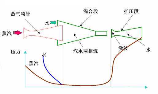

  激波加热器由三段组成一蒸汽喷射段、汽水混合段、射流扩压段。它的工作原理:激波加热器是利用蒸汽和水直接混合进行供热或生活热水供应领域的高新技术产品。运行时汽、水瞬间混合,形成流态复杂的、具有超可压缩性(即压缩系数骤增)的汽水两相流体,混合后流体流速迅速由压音速转变为超音速却无需消耗机械能。在经过瞬间的热量与动量传递后,蒸汽完全凝结入水中共同形成高温高压的热水从该设备中输出,直接进行供热循环或热水供应。也就是说在一定条件下(如能提供一定要求的蒸汽压力)激波加热器运行时可以取代泵或减少泵的功率推动系统的循环。
  图示:激波加热器三段构造及压力分布图
  现在具体谈谈激波加热器三段的工作过程及原理:
  蒸汽喷射段
  主要是实现蒸汽压力能向动能的转化,。当具有一定压力,流速的蒸汽进入喷射段后,由于与进口水的作用压力降低,体积急剧增大,形成高速气流由喷管射出。
  混合段
  混合段完成热能传递和转换的场所。当高速蒸汽进入混合段后,与环隙喷入的水相遇凝结,在极短的时间内形成均匀的两相超音速流体,进而形成激波,推动热水进入扩压段。
  扩压段
  扩压段主要完成混合物动能向压力能的转化,实现混合物压力的剧增,当高温,高速的水流流入扩压段时,由于管径增大。水流流速逐渐减小至外界循环网的正常流速。这样部分动能转化为压力能,使压力升高,从而代替循环泵,实现系统的循环。
