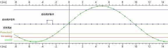

  根据快切装置SUE 3000的故障录波功能分析:录波的扫描频率为每个点0.83ms,则前二次误动快切的来自启动快切的信号脉冲波长均小于0.83ms,而SUE 3000型微机厂用电快速切换装置的输入1/0模块的输入电压为121V DC,当门槛电压大于35V DC时,就启动快切,通过对SUE 3000的故障录波分析,二次快切的保护启动信号均来自一个保护启动脉冲,可以判断为外部干扰信号,由于启动快切的电缆从公用段到快切的控制屏有约290m长,而且设计时没有考虑采用双绞线屏蔽电缆,在有外界干扰下易产生误动作。事实上,在不到的二天时间内,快切装置已经误动作二次。
  5.解决的方法:
  为消除快切误动,将启动快切的启动信号波长设置为2 ms,这样,只有在采样点连续采样到整2个启动脉冲波,才启动快切,以消除快切误动。从故障录波看,从启动快切,到快切完成所需时间为74 ms,快切时的电压波动只影响不到20 ms.将启动波长设置为2 ms,不会影响快切效果。事实证明,在以后的快切投运中,快切装置工作正常,效果良好。

  5.18及5.20快切误动启动信号波形分析图
  5.18误动波形录波图
  5.20误动波形录波图
