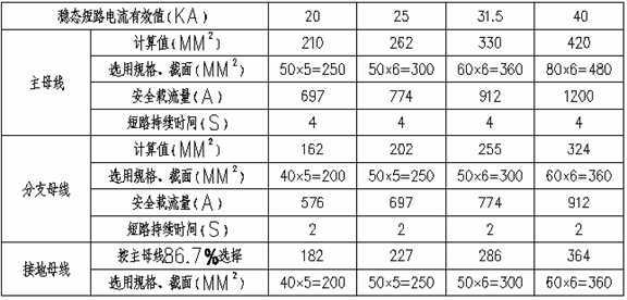

  初步对常规所接触到的实例,进行了计算并汇总。详见下表1.
  一、按照国标推荐计算公式,TMY母线最小截面见下表1:

  二、对于以上TMY母线最小截面选择结果的应用说明——
  1.上表中稳态短路电流有效值如何确定?
  在进行工程设计时,需要当地电力部门提供短路容量及短路阻抗,再计入供电线路阻抗,才可计算出短路电流,并以此来选择元器件的参数。在实际生产中,成套生产企业一般无法得到以上参数。为此,可根据上一级变压器的额定容量SN,短路阻抗UK,额定电压UN,额定电流IN等数据进行估算。目前,城市区域变压器的主变大多数为110KV/10KV,容量在16~40MVA,如果忽略系统阻抗,近似认为110KV则为无限容量系统,则三相短路稳态电流有效值IK可按下式估算——
  式中:I2N——主变次级额定电流
  UK%——主变短路阻抗电压
  以上计算UK取10%.
  2.主母线短视耐受电流选择4S,主变量考虑到保证主母线供电的可靠性,当分支母线侧短路故障时,应使分支母线断路器首先跳闸。而分支母线短时耐受电流选择为2S,已大于分支母线实践故障切除时间(电流互感器规定为1秒中能承受的热电流)。
  3.设备实际运行时,如负载电流大于表1所列各种母线允许的安全载流量,必须重新选择母线截面。

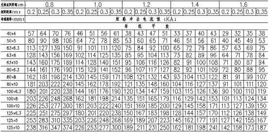

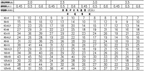

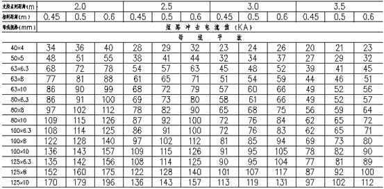

  4.按表1选择结果是否能满足额定峰值耐受电流(动稳定电流)的考核?什么叫动稳定电流?是指设备在规定使用条件下,当系统发生短路故障,当短路后半个周期时的全部短路电流的瞬时值,也是短路电流的最大瞬时值,该值等于2.5倍额定短时耐受电流,也称短路冲击电流。根据“工业与民用配电设计手册(第三版)”中的推荐,铜母线允许短路冲击电流,详细在表5-23中列出,现将该表转录于下,供应用参数!
  附表:铜母线允许的短路冲击电流值 5-23
