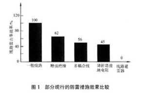

  目前,架空送电线路仍采用“堵塞”型的防雷保护思想,所采取的保护措施有:架设避雷线,降低杆塔接地电阻,加强绝缘,采用不平衡绝缘,架设耦合地线,安装线路型避雷器等。这些防雷保护措施均有其优缺点:架设避雷线对减少雷电绕击导线的概率和提高反击耐雷水平有非常重要的作用,但无法完全避免绕击或侧击;降低杆塔接地电阻对减少雷击反击跳闸率有决定性作用,但超过耐雷水平的雷电流仍将引起线路跳闸,且高土壤电阻率地区难以降阻;加强绝缘受杆塔尺寸及投资的限制,无法理想地降低雷击跳闸率;安装线路型避雷器,保护效果极佳,但由于投资巨大、重量重、安装拆卸运输不便、预试不确定因素等原因,难以大面积采用,图1为现行的防雷措施效果比较。
  由于线路雷击跳闸率是考核电网安全运行的重要指标,“堵塞”型防雷保护的核心思想是尽可能地提高线路的耐雷水平,减少雷击跳闸率。这种方式在电源点少、电网网架较薄弱的情况下是合适的,但“堵塞”型雷击闪络意味着需要巨额投资,且技术上难以实施。从几十年的运行经验看,“堵塞”型防雷保护确实发挥着巨大作用,但架空送电线路仍存在一定的雷击跳闸率和事故率,部分地区还相当高,雷击闪络造成了大量绝缘子损坏。

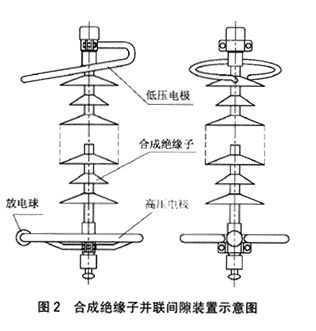

  在方法上,采用间隙装置并联于绝缘子串上,使雷击沿间隙闪络,并转移、疏导工频电弧弧根离开绝缘子端部金具,保护绝缘子不被损坏,重合闸能够成功,从而使雷击闪络成为瞬时故障,保证电网正常供电。这样做的代价是跳闸率可能有所增加,但事故率会极大降低,尽量满足“不少送电”这一目标。
  2.4绝缘子并联间隙装置的优缺点
  绝缘子并联间隙装置的优点是结构简单、安装方便、价格低廉,保护绝缘子免于电弧烧伤;缺点是造成线路耐雷水平降低少许。在经济和技术条件允许情况下,可增加绝缘子串长度以增加间隙距离、提高耐雷水平。
  2.5绝缘子并联间隙装置的研制工作
  广州电力工业局、佛山电力工业局与中国电力科学研究院合作,对绝缘子并联间隙装置进行了初步的研究和开发,通过设计制作,电场强度计算,雷击跳闸率计算,雷电冲击试验、工频电弧试验几个方面的工作,目前,该项研究已取得重大进展,合成绝缘子并联间隙的初步研制工作已完成,见图2所示,并准备在广州电力工业局试挂网运行。此外,工频电弧试验表明,并联间隙装置在污闪的情况下,亦能保护绝缘子。
