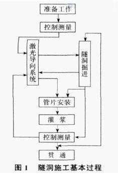

  从隧洞施工基本过程可以看出(如图1所示),激光导向系统不能够独立完成导向任务,在掘进机开始工作、该系统启用之前,还需要做一些辅助工作:首先,激光全站仪首次设站点及其定向点坐标,需用人工测定。其次,必须使用人工测量的方法,对掘进机姿态初值进行精确测定,以便于对激光导向系统中有关初始参数进行设置。
  掘进机姿态是指掘进机前端刀盘中心(以下简称“刀头”)三维坐标和掘进机筒体中心轴线在三个相互垂直平面内的转角等参数。掘进机姿态除了可以通过人工测量、单独解算方式获得外,还可以由导向系统实时、自动地获取。用人工测量方式获得掘进机姿态的过程,被称作“掘进机控制测量”。掘进机控制测量的另一个作用是:在掘进机掘进过程的间隙,对激光导向系统采集的掘进机姿态参数进行检核,对激光导向系统中有关配置参数进行校正。
