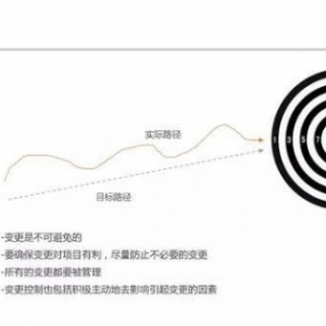

五、工程变更分析:
工程变更已成常态,几乎所有的工程项目都可能发生变更甚至是频繁的变更。有些变更是有益的必要的,有些则是非必要和破坏性的,如果变更过程管理不当将会产生很高的代价。作为变更管理,工程前期制定一套完整、严密的变更流程来把关所有施工及设计变更引起的经济变更。
设计变更应尽量提前,变更发生得越早则损失越小,反之就越大。如在设计阶段变更,则只须修改图纸,其他费用尚未发生,损失有限;如果在采购阶段变更,不仅需要修改图纸,而且设备、材料还须重新采购;若在施工阶段变更,除上述费用外,已施工的工程还须增加拆除费用,势必造成重大变更损失。设计变更费用一般应控制在建安工程总造价的5%以内,由设计变更产生的新增投资额不得超过基本预备费的三分之一。
变更往往是修正性变更居多,即对以前设计缺陷和错误的一种纠错,它是由于各专业各成员之间沟通不当或设计师专业局限性所致,这是由于没有一个好的交流平台所致,BIM技术的应用有望改变这些弊端。有的变更则是需求和功能的改善,无计划的变更是项目中引起工程的延期和成本增加的主要原因。
工程变更分析
