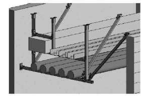

对于锚栓的检测,首先确定锚栓的安装位置,运用点荷载绘图使结构的受力范围可视化,使锚栓之间保持必要的间距,保证锚栓性能有效性,避免对结构造成伤害。利用BIM技术,将每一个锚栓的力学作用范围表现出来,在三维图中为光圈,如图1所示。当作用范围不重合则表示锚栓力的有效性能达到结构的承载。反之,则对支吊架安装位置或者斜撑角度进行优化调整。抗震支吊架的族库建设过程中,可以把对应大小锚栓部分设计成为一个相应大小的光圈,从而在支吊架模型放置完成后,利用BIM的碰撞检测功能,检测出相应的锚栓碰撞位置,再做出相应的位置调整。
图1锚栓的力学作用

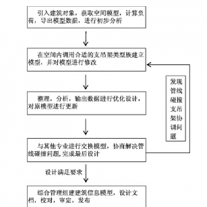

抗震支吊架深化设计布置流程见图2[1]。首先,应引入建筑对象,反映建筑空间、结构、构件的位置关系。此外,BIM技术对于安装支吊架的后期材料统计带来的极大便利是传统CAD所不具备的,从材料数量的统计,到每一个支吊架类型的属性。基于Revit的插件如图3所示。基于BIM的材料管理不仅仅只是一个深化设计→预制加工→物流追踪→现场安装的物流管理流程,而是一个建造全过程的信息管理,譬如欧美的装配式支吊架流程:预埋件→过渡横梁→悬吊式支吊架[2],而预埋的位置是否准确更离不开BIM技术模拟与施工的结合。

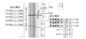

技术人员首先对该区域的设计图纸进行了图纸会审,根据设计的二维图纸中的管线位置进行模拟,判断是否有空间位置安装能承受相应地震力荷载的支吊架,如不能,将标注有出入处和需要更改空间位置的管线进行整理并与设计沟通。然后对该区域管线进行管线综合布排并进行模拟设计、绘制管线图,最后对综合后的管线进行碰撞检测。图4为走廊样板区二维设计的局部平面图,图5为管线剖面图,图6为走廊样板区门型抗震支吊架的三维效果图。
图4走廊样板区二维设计的局部平面
图5综合布排前管线剖面
图6走廊样板区门型抗震支吊架的三维效果
结合图4~图6,分析结果如下:
(1)管线左边为结构墙,右边为砖墙,结构墙可以作为抗震支吊架的生根点,而砖墙则不能。
(2)管线左、右两边与结构墙之间的距离过近不足以做45°侧向斜支撑。
(3)水管右侧如设侧向支撑,桥架之间的空间不足以放置一根41×41×2的C型槽钢,且桥架还需单独设置门型吊架。
(4)管线之间的间距均足以放置垂直的C型槽钢作为垂直承吊槽钢及纵向斜支撑。
