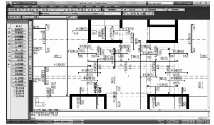

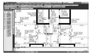

高层结构计算分析完成后,在AutoCAD下,实现一分钟左右自动生成十多个标准层的模板图、钢筋施工图和计算配筋图。图2、图3分别显示由广厦GSPLOT软件自动生成的梁钢筋施工图和板钢筋施工图。

图2梁钢筋施工图
图3板钢筋施工图

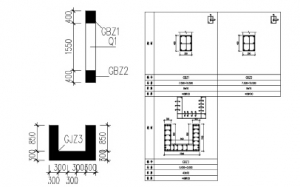

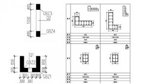

结构施工图中不同的构件(图元)之间具有关联性,一处修改,其他相关位置要相应修改。联动修改将大大提高设计人员的改图效率。譬如,合并两个边缘构件,自动将边缘构件的编号重新整理,同时对应暗柱表自动减少1个截面,图4是合并前的暗柱图,图5是合并后的暗柱图,相比手工将两个暗柱合并,软件合并效率大大提高。
图4合并前暗柱及钢筋大样
图5合并后暗柱及钢筋大样

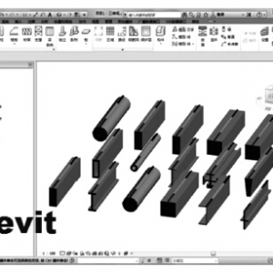

4.1Revit柱梁族类型

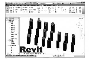

结构设计常用的柱截面类型,如矩形、圆形、工型、T型、十型、圆管、方管及各种型钢混凝土截面,对应Revit柱族类型见图6。常用的梁截面类型对应Revit梁族类型见图7,剪力墙和楼板截面对应Revit自带的族类型。以上截面类型软件均可自动生成。
图6柱截面和Revit柱族
图7梁截面和Revit梁族

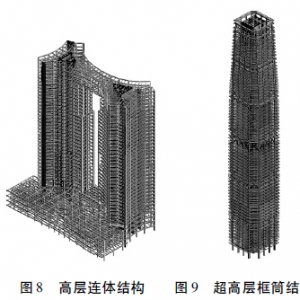

图8为高层连体结构的Revit模型,图9为300米高带伸臂桁架的超高层框筒结构的Revit模型,两个模型都是由广厦软件经转换接口生成的Revit模型。通过转换接口软件生成Revit模型,不仅效率大大提高,而且模型精度高、错漏少。
