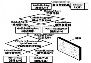

在当前的IFC体系中,建立了完整的结构模型体系,从而更好的描述梁、板、柱、楼梯以及基础等构件。以墙体结构构件为例,首先定义建筑实体,其次利用集合关联实体进行楼层实体和建筑实体的关联,最后进行墙体实体的定义,并且利用空间结构关联实体完成楼层实体与墙体实体的关联,定义墙体模型,如图2所示。
图2定义墙体模型

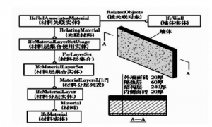

BIM模型中有建造信息、力学性能、成本、材料、几何等多种属性,目前的IFC模型能够满足大部分模型构件的属性,以下以墙体为例进行定义关联关系,在IFC模型中定义构件的多层材料,如图3所示,墙体主要由内墙面砖、结构层、隔热层、外墙面砖四部分组成,首先要对材料属性进行定义,其次利用材料层集合使用实体、材料层集合实体、材料分层实体等进行材料模型的定义,最后,利用材料关联实体进行墙体材料与墙体的关联。

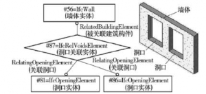

通常指两实体存在主从关系,依据修改主实体改变实体,而且不会对主实体的本质予以改变,以洞口和墙体为例,其中洞口依存墙体实体,删除墙体也会删除洞口,但是删除洞口却不会删除墙体,仅仅断开二者之间的关联关系,如图4所示,利用洞口关联实体从而进行洞口实体与墙体实体关联的建立。
图3墙体材料定义
图4墙体实体与洞口实体的关联

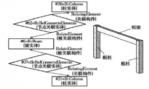

通常指两实体存在对等关系,任何实体的改变都会影响另一实体的改变,比如柱、梁关联,梁实体与柱实体利用构件结构实现关联,如图5所示,调整梁实体时,与其关联的柱实体也会随之发生相应的调整,从而修改柱的关联,反而言之亦是如此。
图5梁实体和柱实体关联

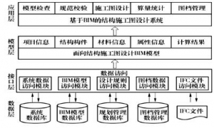

通过利用上述BIM模型,采取AutoCAD二次开发于VisualStudi-o.Net设计平台,从而实现BIM建筑结构施工图的设计,进行作图时不仅实现规范要求,还要表现设计特点,智能化系统才可以更好的仿效工程师制作施工图纸的过程,归纳工程设计人员的制图思维和绘图流程,产生专业工程师绘图程序,将录入设计模型转化成墙、柱、梁和板施工图的统一数学模型信息。绘制的施工图模型在AutoCAD上能够依据不同制图过程来反映施工图,模型在描绘施工图方面非常完善,能够开放选用,实现每个工程师的特点,并且能符合施工图显示方式的改变。如图6所示,主要包括应用层、模型层、接口层、数据层,其中,数据层是系统数据的主要来源,主要包括IFC文件信息、图档管理信息、设计规则信息、BIM模型信息以及系统信息,接口层是实现BIM模型物理储存数据的接口,BIM模型的提取可以依据IFC访问接口实现,除此之外,BIM数据库到内存BIM模型的映射过程可以通过BIM模型访问接口实现,模型层是BIM系统核心,根据BIM模型的作用满足实际结构施工设计的标准,应用层是BIM的各项应用,不仅能实现施工图设计,还能够进行设计模型与图档、算量统计、规范校验设计结果、检查三维模型等功能。
图6逻辑结构图
