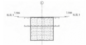

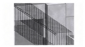

出图性,BIM技术通过对虚拟的建筑模型进行三维可视化展示、协调、模拟、优化以后,可以帮助设计方和业主生成综合管线图、结构留洞图、施工图、碰撞检查侦错报告和建议改进方案等。图1和图2分别为根据BIM模型生成的某梁配筋三维效果图和截面配筋图。
图1某梁配筋三维效果图
图2根据BIM模型生成的梁截面配筋图

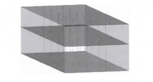

由于Revit软件本身携带的构件族较少,不能满足建模的需要,特别是涉及到特殊截面的梁、柱或墙。因此,首先创建需要的构件族;其次,选择针对中国用户定制的StructureAnalysis-DefaultCHNCHS.rte项目样板文件创建新的项目,使用创建的族文件和系统族文件创建车站站台区的3D模型,如图3所示,在使用结构族创建三维模型的过程中,Revit也创建了用于结构分析的三维分析模型,双击项目浏览器的分析模型可以进行查看,如图4所示;最后,根据地质条件设置边界约束以及定义荷载组合。
图3车站3D模型

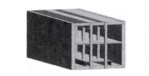

对地铁车站的BIM模型进行支座检查、物理/分析模型的一致性检查和碰撞检查完善BIM模型。使用Revitextensions将完善后的BIM模型发送到RobotStructureAnalysisProfessional,在发送过程中可以对模型进行基本和附加选项的设置,包含杆端释放、自重工况、材料、模型转换等,最后得到地铁车站Robot结构分析模型如图5所示。由于Robot和Revit具有很好的兼容性,在Revit中关于模型材质、荷载、荷载组合、支座、弹簧约束等的定义均能被Robot识别和使用,不需要重新进行设置,同时RobotStructure可以将分析结果反馈给Revit,实现结构信息的双向对接。
图5地铁车站Robot结构分析模型

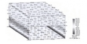

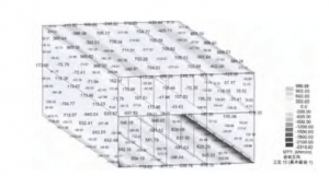

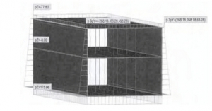

结构分析过程完成后,可以进行分析结果的查看,以及计算文档的组织工作。在“结果”下拉菜单中可以通过彩图、杆件示意图和表格的方式查询结构的反力、位移、力、应力详细的分析等分析结果。本文通过计算得到了车站的内力和位移,车站的横向和纵向弯矩分别如图8和图9所示,由于篇幅的限制,剪力、轴力和变形的计算结果不一一列出。
图8横向弯矩示意图
4.3生成明细表

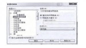

随着建筑业的快速发展,工程项目越来越复杂,工程量也越来越大,传统方式统计工程量已难以满足市场需要,而BIM建筑信息模型可以快速生成构件明细表,下面以杭州2号线双菱路站建立地车站站台区的BIM模型为例,介绍墙生成明细表的过程。新建明细表的界面如图10所示。
图9纵向弯矩示意图
图10新建明细表的界面图(截图)

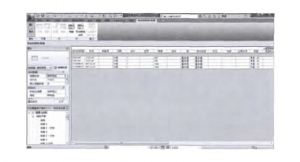

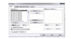

首先创建墙的明细表,在类别中选中墙,阶段选择新构造,单击确定,弹出明细表属性对话框,如图11所示。在对话框中可以进行字段、过滤、排序、格式和外观的设定。在字段对话框中选择创建墙的明细表中包含的名内容,如:体积、制造商、功能、合计、型号、宽度、成本、结构用途、结构说明、防火等级和面积等。
图11明细表属性对话框(截图)
得到墙的明细表如图12所示。在明细表左上角可以进行属性、成组、解组、隐藏、在模型中高亮显示等设置。
