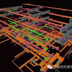

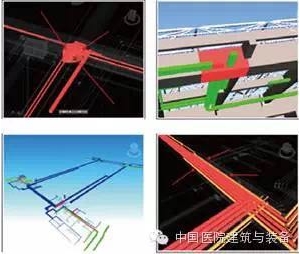

3D管线综合
利用BIM技术,通过搭建建筑、结构、机电等专业的BIM模型,设计师能够在虚拟的三维环境下方便地发现设计中的碰撞冲突,从而大大提高了管线综合的设计能力和工作效率。这不仅能够及时排除项目施工环节中可能遇到的碰撞冲突,显著减少由此产生的变更申请单,而且大大提高了施工现场的生产效率,降低由于施工协调造成的成本增长和工期延误。

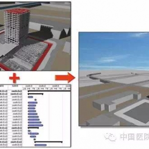

4D施工模拟
通过BIM与施工进度计划相链接,将空间信息与时间信息整合在一个可视的4D(3D+Time)模型中,可以直观、精确地反映整个建筑的施工过程。4D施工模拟技术可以在项目建造过程中合理制定施工计划、精确掌握施工进度,优化使用施工资源以及科学地进行场地布置,对整个工程的施工进度、资源和质量进行统一管理和控制,以缩短工期、降低成本、提高质量。
