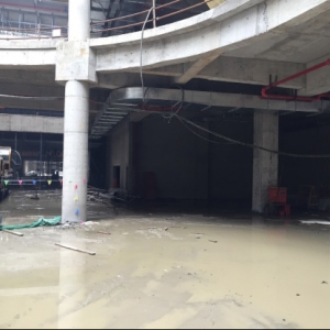

2、现场土建基层与原设计有多处偏差和变更,现场深化和放线定位等工作难度较大,材料准确下单较为不易。
3、现场无任何有效控制线或轴线等参考线,且因天气原因,地面长期潮湿泥泞,无法将BIM模型中的参照点线施放至一楼,需考虑高层放线。

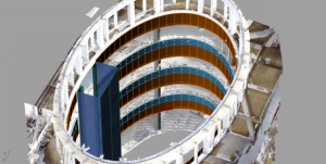

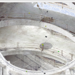

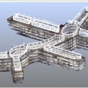

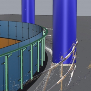

1、查看现场,针对此大体量多层扫描作业制定扫描方案,优化扫描路线,以最优质量采集现场点云数据,得出现场真实点云模型。
扫描仪是高精度仪器,一站扫描结果可以达到无偏差,多站扫描拼接可达到毫米级精度。但需要多站扫描数据拼接时,扫描时若忽视一些问题,则会导致出现较大的拼接偏差。点云出现偏差,势必后期定点的坐标也会出现偏差,所以保证点云模型精度十分重要。此次扫描将近一百站,扫描空间体量大,涉及面积广,在首次扫描后发现存在较大的偏差,随后现场BIM小组尝试多种扫描及数据处理方案,不断分析,总结出了针对不同体量、不同环境下的点云处理方法。

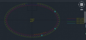

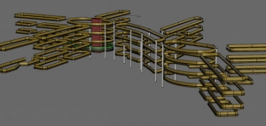

2、依据设计图纸建立设计模型,完美体现设计要求。

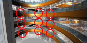

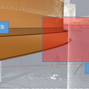

3、对13个中庭的设计模型分别在点云模型中模拟安装,碰撞调整。
4、方案讨论。提供精确详致的BIM模型及现场碰撞数据信息,方便设计、总包、业主和项目部商讨确定深化方案,方便业主和总包现场及时了解现场情况,进行现场协调管理。
5、依据确定方案调整模型,进行二次、三次碰撞。

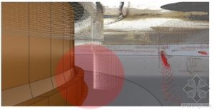

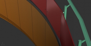

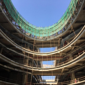

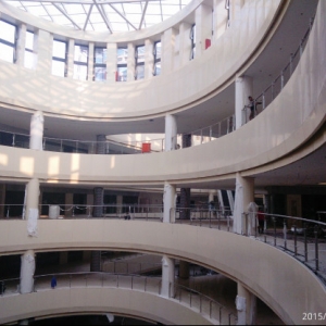

碰撞部位之一:现场土建立柱支模时出现偏差,多出中庭圆柱上下每层错位,且圆柱直径大小不一。铝板下口折边与立柱土建基层碰撞。

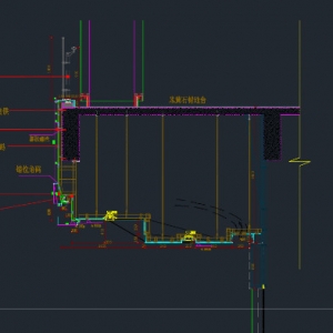

考虑到立柱面层、楼板吊顶及灯槽等部位,铝板方案需综合调整,二维图纸难以表现各部位的空间关系,与多方商讨,确定调整节点方案,直接在模型中体现。

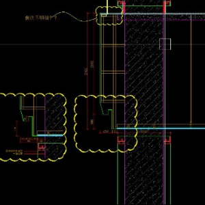

节点变更
碰撞是为了检查设计与现场的偏差,及时调整修改,使最终模型即为满足现场施工的数据来源。主体面线确定后,对于过程中出现的变更和修改可直接修改模型,较为方便。若能结合点云,甚至无需修改模型,调整对应面线即可。
6、根据要求进行三维排版,排版结束即可得到整体效果,在多种排版方案中择优选取。排版确认无误后即可进行下单工作。

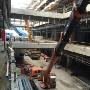

7、排版完成后即可提取模型数据,现场定点放线。
为后期安装施工的方便与精准,此次所施放的点位铝板完成面的分割点,只需将对应铝板安装到对应点位即可。因为点位是悬空的,所以点位的标定需现场另想办法。

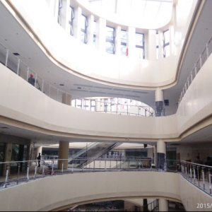

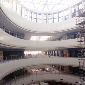

8、安装效果。
