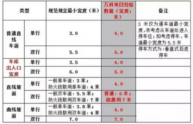

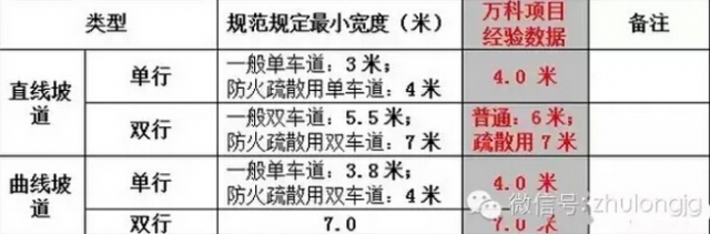

1、车道宽度
问题描述:主车道宽度设置不合理,尺寸偏大,人为增加车库面积
(个别项目,双车道宽度宽达8米,单车道宽达5米;而国家规范双车道仅为5.5米、单车道为3米;由于车道宽度过宽,导致每个停车位面积高达60平米;一般情况下,地下车库每个停车位面积为27~35平米,设人防地下车库也仅为为40平米/每车位)。
产生原因:对国家规范有关各类车道宽度的规定不熟悉或理解不够。
解决措施:应熟悉掌国家规范的相关数据要求,在方案设计时,根据规范要求,选择合理的车道(含出口)宽度。
各种车道(出口)最小宽度详下表:

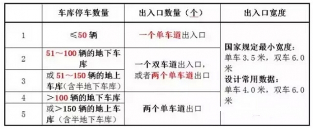

2、 车库出入口设计不当
问题描述:能设一个单车道出口设成双车道出口;或能设两个“单车道”出口设成两个“双车道”出入口,人为增加车库面积。
产生原因:对车库设计防火规范中关于出入口的设置要求,理解不当。
解决措施:在方案设计时,根据规范要求,设计合理的出入口数量及宽度。
国家对出入口数量及宽度的基本要求,详下表:

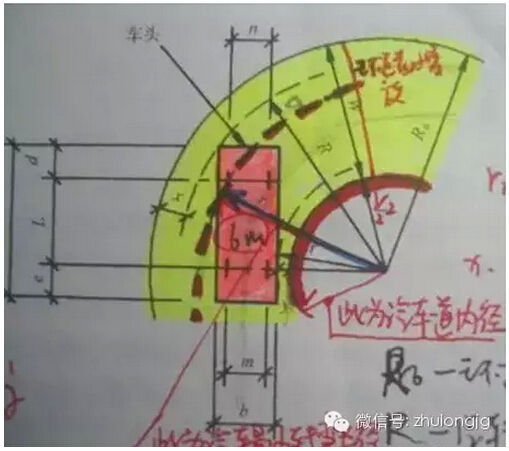

3、 转弯半径设计不当
问题描述:误将国家规定的汽车的最小转弯半径6米,理解为是车道的最小内径,导致车道的内径过大,相应的增加车库面积。(注:汽车最小转弯半径是指:汽车回转时汽车的前轮外侧循圆曲线行走轨迹的半径)
“汽车的最小转弯半径”与车道内径的关系详下图所示。
解决措施:根据《汽车库建筑设计规范》4.4.10条的计算公式,计算得出:车库汽车环行道的最小内径:一般取3.9~4.2米即可。此数据要牢记。

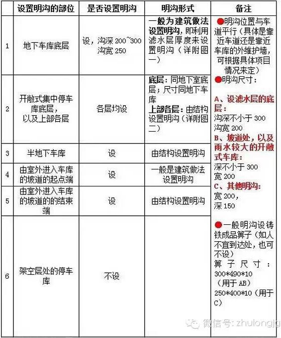

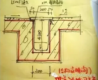

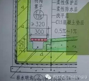

4、 车库排水设计失误
问题描述:地下车库,以及地下水位较高的开敞式集中停车库未考虑明沟排水;个别项目,由室外进入室内的坡道起始点和结束端,未设排水明沟。
产生原因:一是有的项目地下车库底层层高未考虑250(最薄处)~350厚的滤水层的厚度,导致地下室层高不够不能设滤水层及排水明沟。二是对明沟设置原则,不是很明确,从而遗漏。
解决措施: 在进行集中车库设计时,明沟的设置应应遵循如下原则:
附图1
附图2

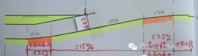

5、车库坡道设计失误
坡道设计问题主要有二:
问题一:当车道纵向坡度大于10%时,坡道的上下端未设缓坡使坡道设计不能满足国家规范要求,导致设计变更较大。
解决措施:在计算坡道坡度时,一定预选考虑缓坡要求。
缓坡的具体规定详下图所示:

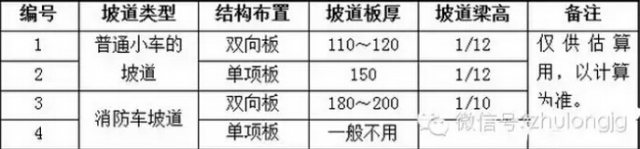

另外,请悉知一般坡道的结构参数:
