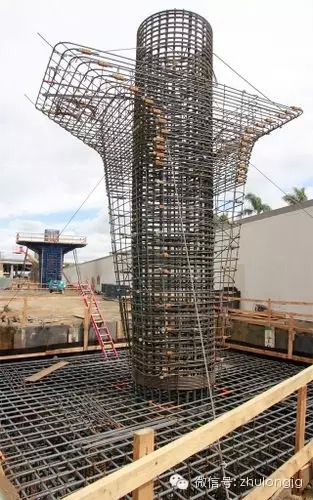

桥墩一下就变这样了。

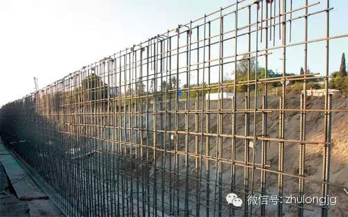

挡土墙瞬间变这样。

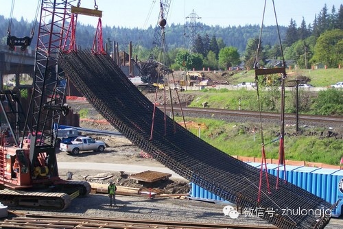

桥面板变成了这个样子。

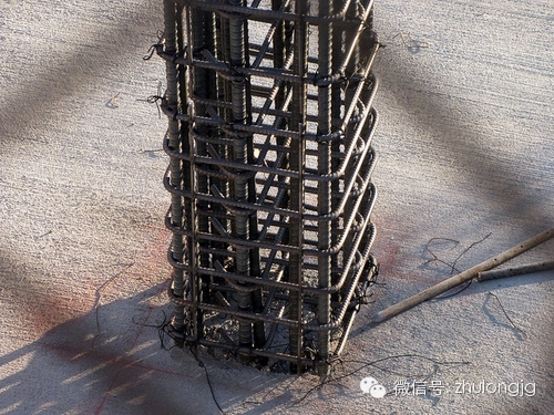

柱子成了这样的。

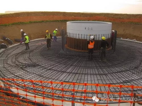

基础底板变成了这样。

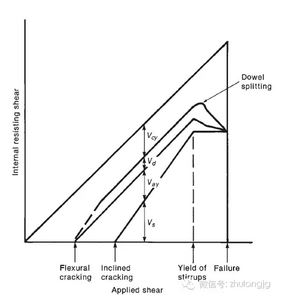

抗剪能力相对要复杂一些。从上图抗剪承载力的来源来看,看上去钢筋的承载力 Vs 占了一大半,混凝土提供的承载力 Vcy 占了一小半。如果去掉混凝土,还能剩下占总数一多半的 Vs。但事实上,跟抗扭类似,抗剪时钢筋和混凝土这两者是共同作用的,类似一个桁架,混凝土是斜向受压腹杆,上下纵筋是上下弦杆,箍筋是竖向受拉腹杆。如果去掉斜向压杆,桁架就不复存在了,受剪承载力也剧烈下降。
