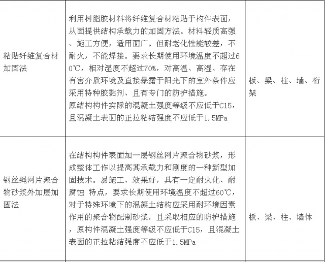

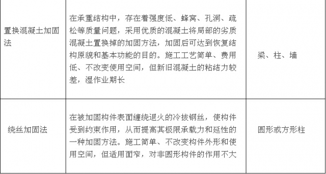

稳固是一栋房子最重要的一点,房屋结构的钢筋混凝土承重结构应当具有足够的强度、刚度、抗裂度以及局部和整体的稳定性,以满足房屋安全性、耐久性和适用性的要求。所以我们在建房时,可适当的加固房屋结构的钢筋混凝土。
根据加固工程的特点,加固设计除要求做到技术安全可靠、经济合理、施工简便、确保质量、环保节能并满足使用要求。
