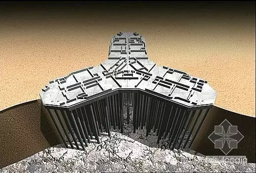

技术措施一:庞大的基础
162层,高度为818米,的“迪拜塔”需要一个坚实的基础,以支持重量可能超过500,000吨的地面以上建筑。“迪拜塔”建造在一个3.7米厚的三角形结构的基座上,这个三角形基座由192根直径为1.5米的钢管桩或支柱缸体支持。这些钢管桩或支柱缸体深入地下50米。

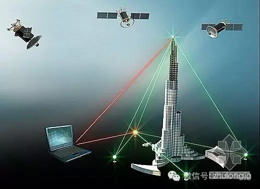

技术措施三:建筑过程的监测
为了保证“迪拜塔”在建设过程中的稳定,它的垂直方向和水平方向的动态,都由一个全球卫星定位系统进行跟踪。在建设期间,建筑物的重力变化情况,由设置在建筑物中的700多个传感器进行实时监测。

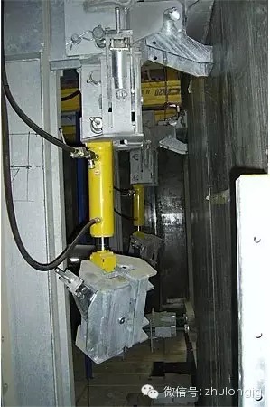

技术措施六:液压千斤顶提升
在某个楼层完工之前,建筑工程师用一个起重能力达2,300吨的液压千斤顶提升浇注混凝土的外壳和建筑材料。

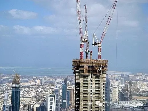

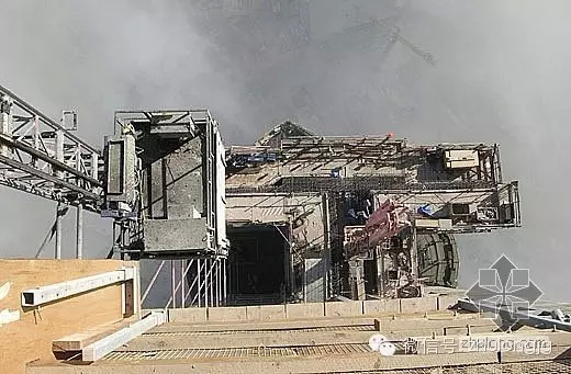

技术措施七:超级起重机
在“迪拜塔”已完工的楼层上,安新装了3台巨大的塔式起重机来起吊大量的建筑材料。

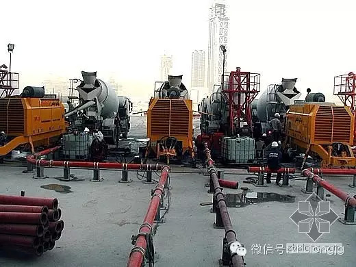

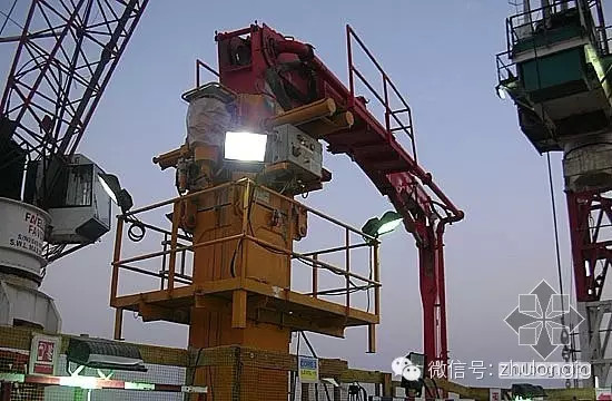

技术措施九:混凝土高压泵
在“迪拜塔”工地上,有3台高压泵,将混凝土输送到工人操作的高处。一个挑战是,将高强度的混凝土输到570米以上的高度,并且不影响混凝土的基本性能。

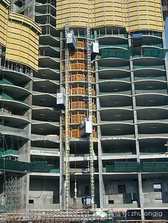

技术措施十:附着式升降机
“迪拜塔”工地的另一种起重设备是附着式升降机,用来运送建筑材料和工人。这个工地有14台附着式升降机在运行。

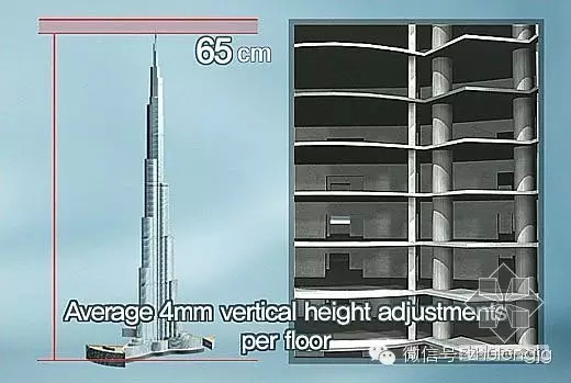

技术措施十一:预防建筑物下沉
由于“迪拜塔”建成之后的重量达到500,000吨,会出现下沉的趋势。所以在建设过程中,每一层的实际高度比设计高度高出4毫米。

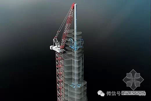

技术措施十二:确保世界第一高度
为了使“迪拜塔”保持世界最高建筑物的称号,从700的高度开始,它设计了一种螺旋管钢结构体,从建筑物内部一直延伸到顶端,这个螺旋管可以用液压千斤顶提升,作为增加建筑物高度的支柱。

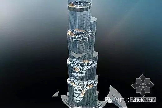

技术措施十三:完备的安全设施
“迪拜塔”设计了4个隐蔽所,每30层一个,用于对付火灾和恐怖袭击等紧急情况。另外,除了54部高速电梯,还安装有专门的应急电梯,可以从高处迅速而安全地疏散人员。
