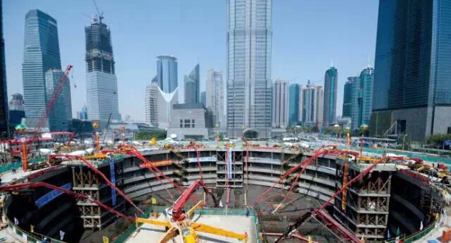

首先是要抵抗塔体自身重力与各种设施的永久荷载,而抵抗重力作用最难的设计点在地基部分。上海中心近80万吨的自重落在地基上每平方米要承受近1.9吨的竖向荷载,这对于陆家嘴地区所处的冲积平原的脆弱土质条件是一个巨大的挑战。上海中心大厦基坑工程属深基坑工程,其设计和施工的特点、难点主要在于:如上海中心按例采用金茂大厦和环球金融中心所采用的钢管桩,大量超长钢管桩将对土地挤压,对邻近超高层建筑带来结构性破坏。同时,打桩产生的巨大震动和污染物排放,将严重影响周边运营和生活,亦将破坏周边地下管线和道路。如何将这种影响和风险降至最低,上海中心大厦在设计和施工等方面均进行了慎重的研究,经多方案比选后,首次采用了钻孔灌注桩的桩基形式,通过机械在地基上钻孔,放入钢筋笼,最后灌注混凝土形成基桩。
