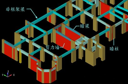

3. 混凝土梁和混凝土墙承重,叫做剪力墙结构
常用于普通高层住宅,和房型非常复杂的多层洋房和别墅。
优点:承重结构为片状的混凝土墙体,房间不见柱子的棱角,比框架结构更适合用于住宅。混凝土墙体的抗震能力最强,房屋安全度很高。
缺点:混凝土用量多,自重大,总高度通常无法超过150m。混凝土墙体为高强度承重墙体,房间不能拆改。

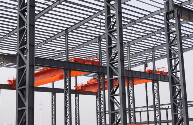

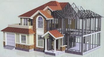

5. 钢柱、钢梁承重,叫做钢结构
常用于厂房、超高层民用建筑和地标建筑
优点:自重轻,施工快。可以修建到500多米甚至更高的高度。因为是柔性结构,地震破坏力对它影响较小。
缺点:钢材害怕腐蚀,建筑保养困难,而且保养费用昂贵。钢材最怕高温,火灾是钢结构房屋的天敌(世贸大厦就是飞机撞击产生的大火,将整栋建筑烧塌的)。
