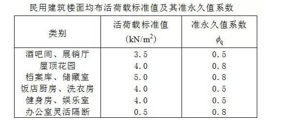

高层建筑钢结构楼面和屋顶活荷载以及雪荷载的标准值及其准永久系数,应按现行国家标准《建筑结构荷载规范》规定采用。高层活荷载不得小于下表规定:

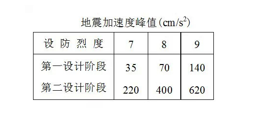

● 人工模拟地震波
● 输入地震波的峰值加速度为

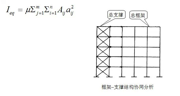

2】平面布置规则的框架-支撑结构,在水平荷载作用下简化为平面抗侧力体系分析时,可将所有框架合并为总框架,并将所有竖向支撑合并为总支撑,然后进行协同工作分析。总支撑可当作一根弯曲杆件,其等效惯性矩Ieq :

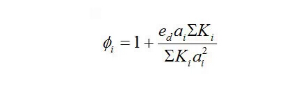

5】对规则但有偏心的结构进行近似分析时,可先按无偏心结构进行分析,然后将内力乘以修正系数,修正系数应按下式计算:

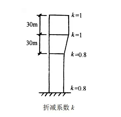

6】用底部剪力法估算高层钢框架结构的构件截面时,水平地震作用下倾覆力矩引起的柱轴力,对体型较规则的丙类建筑可折减,但对乙类建筑不应折减。折减系数k的取值,根据所考虑截面的位置,按本图规定采用。但体型不规则的建筑或体型规则但基本自振周期T1£1.5s的结构,倾覆力矩不应折减

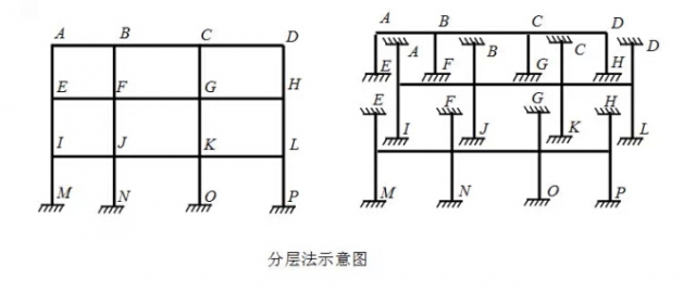

★ 分层法(竖向荷载作用的平面框架)
把每层作为无侧移框架用力矩分配法进行计算。

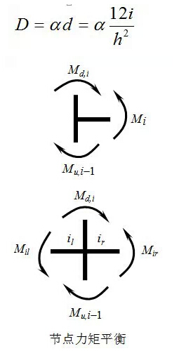

4】由梁端弯矩求梁的剪力

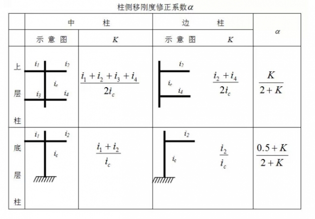

改进反弯点法(D值法):考虑端部转角非零的影响,对柱的抗侧移刚度进行修正,同时亦考虑影响反弯点位置的一些因素对其进行修正,可显著提高反弯点法的精度。
修正后柱的抗侧移刚度记为D:
a 称为柱侧移刚度修正系数,与其两端连接的横梁的线刚度有关:
