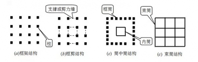

框架结构特点:
1】平面布置较灵活,刚度分布均匀
2】侧向刚度小,延性较大,自振周期较长,对地震作用不敏感,一般在不超过30层
框剪结构特点:
1】支撑或剪力墙,双重设防
2】不超过40~60层
筒体结构特点:
框筒结构
1】框架形成的筒体结构,内筒及其它竖向构件主要承受竖向荷载,外层框架主要承受侧向荷载
2】刚性楼面结构作为框筒的横隔
3】剪力滞后造成角柱的轴力过大,两个措施 :
控制框筒平面的长宽比
加大框筒梁和柱的线刚度之比
4】适用的建筑高度可超过90层
筒中筒结构
1】减缓框筒结构的剪力滞后效应
2】密柱深梁或钢筋混凝土内筒

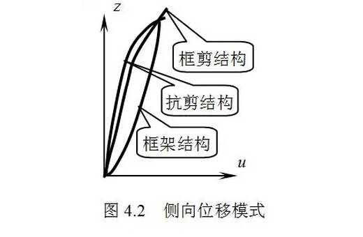

侧向位移模式:

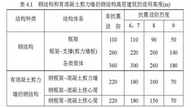

适用高度
JGJ99-98) 依据地震设防烈度划分:

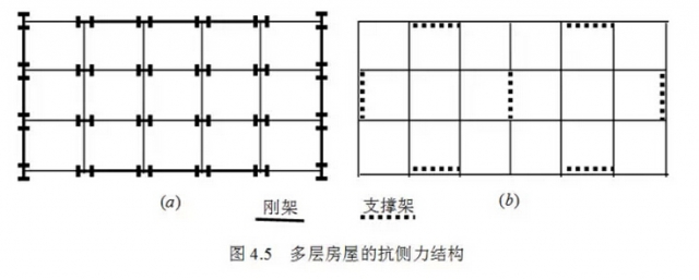

非抗震设防的多层(£12层)钢结构房屋形式:
1】纯采用框架结构或斜撑(或剪力墙)体系
2】斜撑体系梁和柱的连接都可做成铰支即柔性连接

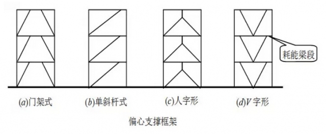

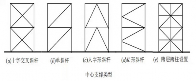

抗震设防的多高层钢结构房屋形式:
1】中心支撑体系,不超过12层
2】偏心支撑体系,超过12层

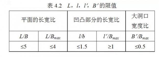

3】平面尺寸关系
4】平面不规则结构
