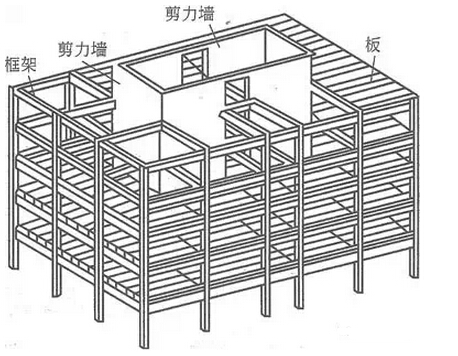

框架-剪力墙结构,俗称为框剪结构。主要结构是框架,由梁柱构成,小部分是剪力墙。
墙体全部采用填充墙体,由密柱高梁空间框架或空间剪力墙所组成,在水平荷载作用下起整体空间作用的抗侧力构件。适用于平面或竖向布置繁杂、水平荷载大的高层建筑。
框剪结构是框架结构和剪力墙结构两种体系的结合,吸取了各自的长处,既能为建筑平
面布置提供较大的使用空间, 又具有良好的抗侧力性能。 框剪结构中的剪力墙可以单独设置,也可以利用电梯井、楼梯间、管道井等墙体。因此,这种结构已被广泛地应用于各类房屋建筑。
框剪结构的变形为剪弯型
众所周知,框架结构的变形是剪切型,上部层间相对变形小,下部层间相对变形大。剪
力墙结构的变形为弯曲型,上部层间相对变形大,下部层间相对变形小。对于框剪结构,由于两种结构协同工作变形协调,形成了弯剪变形,从而减小了结砍的层间相对位移比和顶点位移比,使结构的侧向刚度得到了提高。
