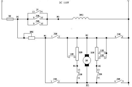

1.直流门机系统
一般直流门机系统的工作原理图如下所示:
电梯电气维修常识
工作原理分析:
开门:当JKM吸合时,电流一方面通过电机转子DM,另一方面通过开门电阻RKM,从M2→M3,使门机向开门方向旋转,因为此时RKM电阻值较大,通过RKM的分流较小。所以开门速度较快。当电梯门关闭到3/4行程时,使开关减速限位1KM接通,短接了RKM的大部分电阻,使通过RKM的分流增大,从而使电机转速降低,实现了开门的减速的功能。当开门结束时,切断开门中断限位,使开门继电器释放,电梯停止开门。
关门:当JGM吸合时,电流一方面通过DM,另一方面通过关门电阻RGM,从M3→M2,使门机向关门方向旋转。因为此时RGM电阻值较大,通过RGM的分流较小,所以关门速度较快。当电梯关闭到一半行程时,使关门一级减速限位1GM接通,短接了RGM的一部分电阻,使从RGM的分流增大一些,门机实现一级减速。电梯门继续关闭到3/4行程时,接通二级减速限位2GM,短接RGM的大部分电阻,使从RGM的分流进一步增加,而电梯门机转速进一步降低,实现了关门的二级减速。当关门结束时,切断关门终端限位,使关门继电器释放,电梯停止关门。
通过调节开关门电路中的总分压电阻RMD,可以控制开关门的总速度。
因为当JY吸合时,门机励磁绕阻DMO一直有电,所以当JKM或JGM释放时,能使电机立即进入能耗制动,门机立即停转。而且在电梯门关闭时,能提供一个制动力,保证在轿厢内不能轻易扒开电梯门。
直流门机系统中常见的故障:
现象1:
电梯开门无减速。有撞击声。
原因:
门开启时打不到开门减速限位。
开门减速限位已坏,不能接通。
开门减速电阻已烧断或中间的抱箍与电阻丝接触不良。
现象2:
电梯关门无减速,关门速度快有撞击声
原因:
门关闭时打不到关门减速限位。
关门减速限位已坏,不能接通。
关门减速电阻已烧断或中间的抱箍与电阻丝接触不良。
现象3:开门或关门时速度太慢
原因:开门或关门减速限位已坏,处在常接通状态。
现象4:门不能关只能开(JKM与JGM动作正常)
原因:可能是关门终端限位已坏,始终处于断开状态。
现象5:门不能开只能关(JKM与JGM动作正常)
原因:可能是开门终端限位已坏,始终处于断开状态。
现象6:门即不能开也不能关(JKM与JGM动作正常)
原因:可能是开关门总电阻已烧断。
