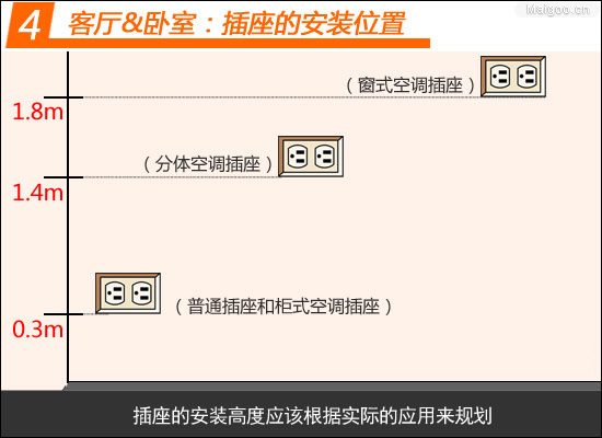

4、插座的安装位置
已知采用何种空调的情况下空调插座按以下位置布设:无特别要求的插座,一般离地面0.3m,分体空调插座宜根据出线管预留洞位置距地1.8m,如是窗式空调宜在窗旁距地1.4m设置,如是柜式空调宜在相应位置距地0.3m设置,否则按分体空调考虑预留空调插座。

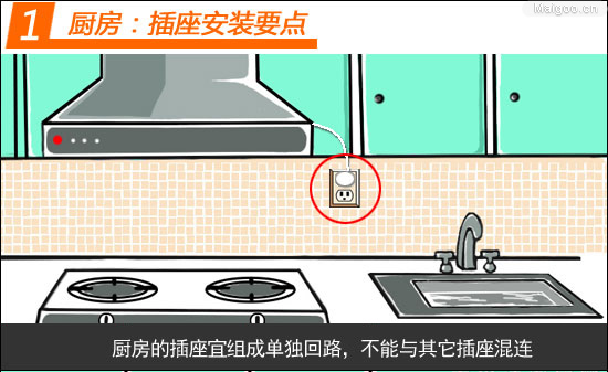

厨房空间插座规划
1、插座安装要点厨房内插座应为防溅插座,加上厨房使用的电器较多,微波炉、冰箱、抽油烟机等,因此,厨房的插座宜组成单独回路,不能与其它插座混连。

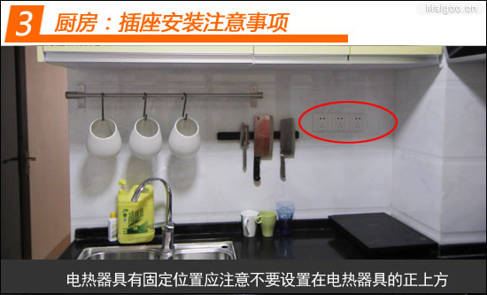

3、插座安装注意事项
电热插座应选用带开关16A单相三线插座,如电热器具有固定位置应注意不要设置在电热器具的正上方,以避免人员手臂越过电热器具操作开关。如果某一电热器具额定电流超过15A,应对其所对应的电热插座采取放射式供电直接由户配电箱引来独立电源。

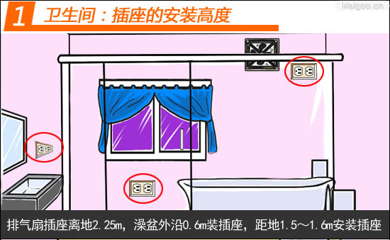

卫生间的电路改造只需要把整体照明灯具的线路预留好就可以,相对来说比较简单。另外,卫生间是水气较多的地方,因此,严禁在卫生间内的潮湿处如淋浴区或澡盆附近设置电源插座,其它区域设置的电源插座应采用防溅式。
1、插座的安装位置
有外窗时,应在外窗旁预留排气扇接线盒或插座,由于排气风道一般在淋浴区或澡盆附近,所以接线盒或插座应距地面2.25m以上安装。距淋浴区或澡盆外沿0.6m外预留电热水器插座和洁身器用电源插座。在盥洗台镜旁设置美容用和剃须用电源插座,距地面1.5m~1.6m安装。
2、插座安装注意事项
安装在卫生间的插座宜带开关和指示灯,如果安装在潮湿位置的插座,最好在插座表面安装一个防水的盖子,避免水汽进入插座内,引起短路。
