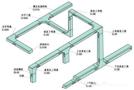

(4)在平行图上绘出桥架的路由,要注明桥架起点、终点、拐弯点、分支点及升降点的坐标或定位尺寸、标高,如能绘制桥架敷设轴侧图,则对材料统计将更精确。
直线段:注明全长、桥架层数、标高、型号及规格。拐弯点和分支点:注明所用转弯接板的型号及规格。
升降段:注明标高变化,也可用局部大样图或剖面图表示。
(5)桥架支撑点,如立柱、托臂或非标准支、构架的间距、安装方式、型号规格、标高,可同意在平面上列表说明,也可分段标出用不同的剖面图、单线图或大样图表示。
(6)电缆引下点位置及引下方式,一般而言,大批电缆引下可用垂直弯接板和垂直引上架,少量电缆引下可用导板或引管,注明引下方式即可。

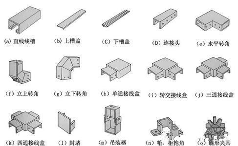

2、各种弯通及附件规格应符合工程布置条件并与桥架相配套。
