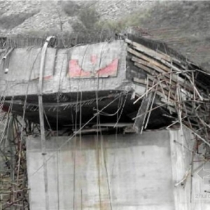

  重庆綦江彩虹桥垮塌事故。事故原因:设计建造不规范。彩虹桥始建于1994年11月5日,竣工于1996年2月16日,垮塌于1999年1月4日,建设工期1年零102天,使用寿命仅两年零222天。这次因工程质量导致的重大责任事故,共造成40人死亡,其中包括18名年轻武警战士,直接经济损失628万余元。

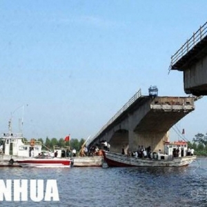

  辽宁盘锦田庄台大桥垮塌事故。事故原因:汽车超载。2004年6月10日早晨7时许,辽宁省盘锦市境内田庄台大桥突然发生垮塌。大桥从中间断裂27米,大约有三辆汽车落水,两名落水司乘人员逃生,无人员死亡。专家组认定,该桥在超限车辆长期作用下,内部预应力严重受损。事故发生前,大连顺达运输公司一辆自重30吨的大货挂车,载着80吨的水泥,在严重超载情况下通过该桥(该桥在2000年7月被确定通行车辆限重15吨、限速20公里/小时),重载冲击力使大桥第9孔悬臂端预应力结构瞬间脆性断裂,致使桥板坍塌,通过该桥的一辆农用车落水,车上2人逃生。

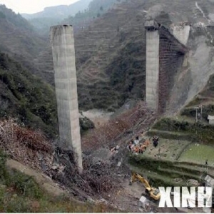

  小尖山大桥垮塌事故。事故原因:支架问题。小尖山大桥位于开阳县南江乡龙广村村后的两座大山之间,全长155米,桥墩高47米。2005年12月14日5时30分左右,小尖山大桥突然发生支架垮塌,横跨在3个桥墩上的两段正在浇筑的桥面轰然坠下,桥面上施工的工人也同时飞落谷中。
事故共造成8人死亡
事故共造成8人死亡
  事故共造成8人死亡、12人受伤这起事故发生的原因主要是支架搭设时基础施工不符合相关规范要求,部分支架钢管壁厚不够,部分支架主管与枕木之间缺垫板。

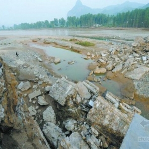

  河南省栾川县伊河汤营大桥垮塌事故。事故原因:洪水冲击。伊河汤营大桥位于河南省栾川县潭头镇汤营村,全长233.7米,桥面净宽7.0米,设计结构类型为空腹式石拱桥,1987年底竣工通车。因遭遇特大暴雨袭击,2010年7月24日,潭头镇汤营村伊河汤营大桥整体垮塌,桥上众多滞留人员不幸落入水中。截止2010年7月27日,事故已造成至少50人遇难。
