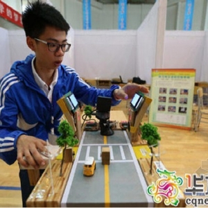

  “中国式过马路”已成为当前一种受关注度颇高的现象,如何有效杜绝呢?有的人仅仅从道德上加以谴责,而有的人却从中发现了交通通行标识有待改进的地方。在4月20日举行的第29届重庆市青少年科技创新大赛颁奖仪式上,重庆一学生发明的“斑马线自适应控制系统”不仅获得了大赛一等奖,还荣获重庆大学专项奖,得到一千元奖学金。

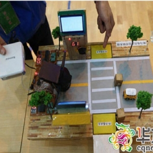

  这套系统,在斑马线的等候区设置了一个压力感应区,当人站在上面时,埋在地下的重力传感器就自动进行重量检测,以进行上面人的数量的估计,待设定等待人数达到预定值,比如500公斤(大约八九人)时,立即转变为绿灯;而如果人数没有达到预定值,比如只有100公斤(大约一两个人),那么如果此时红灯上倒计时小于30秒,就让这个数值按正常自动走完;若此时红灯上倒计时大于30秒,则不管是多少,比如可能是60秒,也可能是90秒,则立即统一调整到30秒这个数值,从30秒开始倒计时。
  这30秒的时间里,在原来一两个等待的人的基础上可能还会增加几个人,也可能不会再增加,但至少保证在倒计时归零时,会有一两个人过马路,而不会出现那种人行道绿灯亮起,却没有一个人过马路的情形发生,可最大限度地利用资源。若压力感应区上一直显示“无人”,则斑马线一直保持红灯,以保证车辆畅通。
