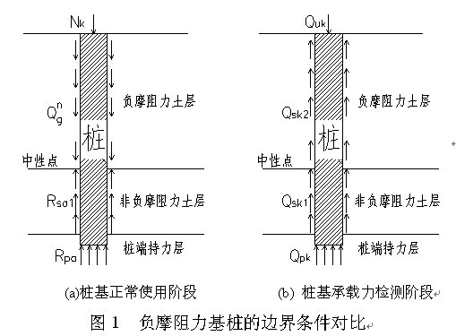

    从工程实例可见,即使进行了静载试验,如果忽视了边界条件的差异,还是有可能导致严重的桩基工程事故。静载试验无法准确地测试负摩阻力基桩在正常使用阶段的承载力,原因在于:
1)桩周土沉降大于基桩的沉降,是产生桩负摩阻力的根本原因;2)地基土的固结沉降是个极其缓慢的过程,可以是几个月甚至是几年;
3)静载试验时荷载是在极短时间(如24h)内全部施加到桩顶上,施加的荷载也远大于正常使用阶段(至少是其2倍),试验时桩的沉降速度将远大于负摩阻力土层的固结沉降速度,负摩阻力土层与桩的相对位移是向上,试桩时负摩阻力土层也提供了正摩阻力。
    负摩阻力基桩静载试验结果不但没有反映负摩阻力的不利影响,反而将中性点以上地基土负摩阻力转化为正摩阻力,边界条件差异明显,不能准确地反映负摩阻力基桩在正常使用阶段的承载力。两者的边界条件对比见图1。

1.4、算例
    为了说明采用式(3)的必要性,下面列举一个算例,计算简图如图1所示,主要计算条件如下:端承型桩,承载力检测阶段负摩阻力土层的总极限正侧阻力标准值Qsk2=400kN,正常使用阶段负摩阻力土层产生的下拉荷载为Qgn=200kN,非负摩阻力土层可提供的岩土抗力特征值为Rsa1+Rpa=1300kN(相应的总极限值为Qsk1+Qpk=2600kN),上部结构传至桩顶的荷载标准组合效应为Nk=1000kN。
    (1)根据图1(b)承载力检测的边界条件,负摩阻力土层发挥正的侧阻力,所以试验得到的结果应该是Quk=Qsk1+Qpk+Qsk2=2600+400=3000kN。
    (2)桩竖向承载力验算:根据《建筑桩基技术规范》[2]第5.4.3条的取值原则,无论对端承桩还是摩擦桩,确定Ra时均是取中性点以上侧阻力为零,取Ra=Rsa1+Rpa=1300kN。根据《建筑桩基技术规范》[2]式(5.4.3-2),Nk+Qgn=1000+200=1200kN
    (3)按式(3)计算Quk试验最低值,Quk=2Ra+Qsk2=2×1300+400=3000kN,符合第(1)点的边界条件;按式(1)反算,Quk=2Ra=2×1300=2600kN,小于第(1)点边界条件的计算结果。
    (4)假定某根桩的极限承载力实测值为2800kN,按式(3)确定试验最低值Quk,该桩显然是不合格的。若试验最低值Quk按式(1)反算,则会把该不合格桩误判为合格,遗留工程隐患。

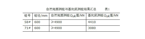

例3[6,7]:山东菏泽某高层住宅楼工程,地上22层、地下2层,桩筏基础,钻孔灌注桩设计桩长28m,桩径600mm,单桩承载力特征值2200kN,基坑开挖段深度为6.80m。桩基正式施工前,在自然地面先施工了3根试验桩,试验桩总长32.150m(从自然地面算起),在自然地面进行了单桩竖向承载力静载试验,在基坑开挖至设计桩顶标高后又对其中2根桩进行了坑底静载试桩复测,前后承载力检测结果汇总于表1。
2.2、讨论及设计建议
    从表1实例数据可见,自然地面测桩与地下室基桩正常使用阶段的边界条件差异有时是非常显著的,应予以适当调整方可保证桩基的安全度。由于在设计阶段尚不确定工程桩的施工顺序和检测方案,应就“先开挖后成桩”和“先成桩并检测、后开挖”两种施工顺序分别采取不同的设计措施,具体建议如下:
    (1)如果设计前先通过自然地面静载试验测定Quk的,宜采取专门的技术手段来消除基坑开挖段桩侧摩阻力的影响,如松动开挖区土法、活桩头短桩试验法、双套筒试桩法等。如没有采取专门的测试手段予以处理,则不能直接按式(1)确定Ra,而应按式(4)计算Ra。若是先在基坑底测定了Quk,则与常规情况无异,可直接按式(1)确定Ra。

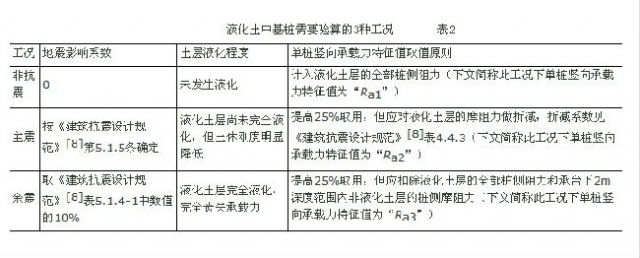

    《建筑抗震设计规范》[8]第4.4.3条提出了液化土层中低承台桩基抗震验算的相关要求,要分别验算主震和余震时的桩基竖向承载力[9]:
    (1)地震(主震)时土体尚未完全液化,但土体刚度明显降低,故基桩承载力仍按地震作用下提高25%取用,但应对液化土层的摩阻力做适当折减。
    (2)地震后液化土中的超静水孔隙压力需要较长时间消散,地面喷水冒砂在震后数小时发生,并可能持续1~2d。在此过程中,液化土层完全丧失承载力。由于主震后有余震发生,故余震的地震作用按水平地震影响系数最大值的10%采用,基桩承载力仍按地震作用下提高25%取用,但应扣除液化土层全部桩侧阻力和承台下2m深度范围内非液化土层桩侧摩阻力。
3.2、讨论及设计建议
    液化土中基桩需要验算3种工况的竖向承载力,3种工况下的桩顶作用效应以及基桩承载力取值各不相同,汇总对比于表2。
    很显然,基桩静载试验结果不能反映土层地震液化的不利影响,其边界条件仅对应于非抗震工况的Ra1。建议采取以下设计措施:
    (1)如果设计前先通过静载试验测定了Quk,按式(1)只能确定Ra1,验算非抗震工况桩基竖向承载力。验算主震和余震工况的桩基竖向承载力时,必须按规范要求(也就是表2的取值原则)修正后确定Ra2和Ra3。
    (2)如果设计前没有通过静载试验测定Quk,设计时采用岩土勘察报告提供的经验参数确定桩承载力,则按表2的原则分别计算确定Ra1,Ra2和Ra3,以及对应的桩顶作用效应,进行3种工况的桩基竖向承载力验算。此外尚应在设计文件提出桩基检测时所要达到的Quk最低值。不论是由哪个工况决定配桩数量,Quk最低值均应该用Ra1按式(1)反算,即Quk=2Ra1。
