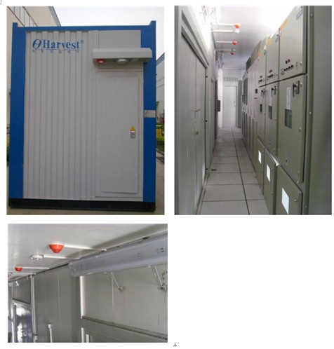

①照明

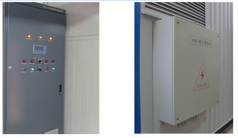

箱体内配有照明、插座配电、应急照明,插座配出回路采用漏电断路器,漏电动作电流30mA。室内按照设备检修、巡检的需要进行照明配置,照明灯具采用新型荧光灯或LED灯,照明度不低于100Lux;并设置应急照明,应急照明采用带蓄电池(照明持续时间为20-30分钟)的照明灯具,应急照明度不低于50Lux;标配3个单相(二孔、三孔)插座。
照明开关安装于检修门和人门入口侧室内墙体1.2~1.4m位置,便于操作;设置2~3只翘板开关,方便并根据情况开启照明,减少不必要的电能浪费和灯具独立检修和更换。
②通风及消防安全设施
压缩机室部分采用百叶窗结构设计,保证压缩机组能够有效工作。变频器室向压缩机室侧安装有消烟通风机,变频器室底部安装有两个烟雾检测传感器,当两台传感器均检测到信号时,自动发出报警信号,并开启排烟通风机。将变频器室内的危害气体排出,避免对巡检人员进入时的危害。另可根据现场情况,选配气体消防设施,有效控制火灾或重大事故的发生。
箱体内部的地板、墙体保温均采用防火地板及岩棉等阻燃材料施工,确保房间内不会由于温度过高或出现易燃易爆等危及人员和设备安全的情况。

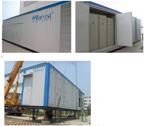

4)箱体结构
户外箱式变频器的箱体结构设计满足箱体运输和起吊转运的要求,按照变频器自身的重量分配进行箱体结构的承重强度设计,合理分配内部设备布局。变频器按照后部靠墙的方式安装固定,箱体本身针对变频器的检修、维护需要,设置检修门、设备门及人门。在进行现场检修时,可根据情况开启不同位置,进行操作,提供更为有效的操作空间。
箱体保温的设计上,采用岩棉+聚苯保温板的形式,保证在夏季最高45℃条件下,不会由于箱体的导热或暴晒浪费电能。箱体门缝采用错封加密封条的结构设计,避免雨水和粉尘进入。箱体顶部及两侧设计导流槽,在雨水条件下保证排水措施有效,避免箱体溢流。
5)现场安装方案
目前,户外变频器箱体的尺寸按照9米(长9144mm×宽2438mm×高3180mm)和12米(长12192mm×宽2438mm×高3180mm)两种规格进行设计,符合公路运输的标准。同时,箱体采用四角吊装方式转运,设备总重量不大于20吨。设备安装就位时,要求占地面积平整,采用混凝土浇筑地面的单位面积承重载荷不小于1500Kg/m2。设备就位之后,只需进行简单的线缆连接并做好箱体的接地工作即可,大大减少了现场施工量,为用户提供了便利,也为公司创造了价值。
